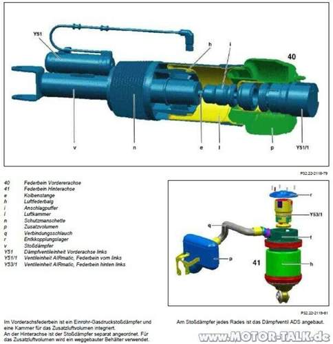

bei meinem E220 T CDI, Modell Juli 2011 (7G-Automat, keine Airmatic), erschien, nach einer Standzeit von einer Woche, vorgestern, während der Zündphase, im KI-Display die Meldung "Fahrzeug hebt an kurz warten". Ich wartete ca. 1 Min, Meldung verschwand und ich konnte starten.
Die anschliessende Fahrt dauerte (auf Autobahn) ca. 1 Std.. Einen Tag später, also gestern, kam beim Zünden erneut diese Meldung. Danach zwei Fahrten von je ca. 50 km.
Heute morgen blieb sie dagegen aus.
Hat jemand eine Idee, was diese Meldung verursacht? Hängt das vielleicht mit dem DirectControl Fahrwerk (E/S sind ja möglich, E ist beim Start Standard) zusammen?
Habe ich, trotzdem das Fahrzeug keine Airmatic hat, die Möglichkeit, irgend ein Niveau zu wählen?
Senkt sich das Fahrzeug bei längeren Standzeiten automatisch ab?
In der Betriebsanleitung finde ich nur diesen kurzen Hinweis ohne weitere Erklärung:
Fahrzeug hebt an kurz warten =
Ihr Fahrzeug stellt sich auf Ihre Niveauwahl ein.
Das Fahrzeugniveau im Stand ist zu niedrig.
Zusätzlich ertönt ein Warnton.
Nicht losfahren.
Wenn die Display-Meldung ausgeht, ist das Fahrzeugniveau eingestellt.

E/S hat nichts mit dem Fahrwerk am Hut. (Nur mit dem Getriebe)
Da Du ein T-Modell hast, besitz Du auch ne halbe Aimatic. Nämlich an der HA.
Die ist, im Gegensatz zur Limo, serienmäßig Luftgefedert.
Ich vermute, Du hast einen Defekt an der HA.
Denn nach einer Woche Standzeit sollte der Wagen nicht absacken bzw. die Meldung produzieren.
Gab einen Fred hier, der beschreibt, dass bei einigen Usern die Dämpfer getauscht werden mussten.
Ab zum .

bei einem t-modell gibt es keine "halbe airmatic" sondern eine niveaureegulierung an der ha.
diese ist viel einfacher gestaltet als eine airmatic.niveauregulierung bedeutet,das beim be und entladen das fzg niveau
ausgeglichen wird.dieser ausgleich wird über 2 Luftfederbälge an der hinterachse realisiert.
die fahrzeug federung wird über zwei herkömmliche stossdämpfer realisiert welche mit dem absinken des fzg überhaupt nichts zu tun haben.
also können auch keine "dämpfer" undicht sein sondern nur die luftfederbälge.
du kannst auch kein niveau wählen.
wenn dein fzg eine woche steht ist es normal das das fzg absinkt.ein luftballon hat nach einer woche auch keine luft mehr.
nach einem tag darf das fzg aber nicht so sehr absinken.

leute,leute das halbwissen hier ist teilweise echt wahnsinn.
die dämpfer haben damit nichts zu tun sondern die luftfederbälge.
und der fehlerspeicher wird auch nichts hergeben das diese meldung eine systemmeldung ist (im ki weiss)
nur warnmeldungen werden im fehlerspeicher hinterlegt(im ki rot)
das sollte jemand wissen der in seiner signatur angibt eine offene star diagnose zu haben.

Dann solltest Du wissen, dass die Meldung eigentlich nicht kommen sollte und das es öfter vorkommt, das die "LUFTBALGEN" mal undicht werden können, oder die Leitungen durchscheuern.
War schon bei S211 so.
zieht euch nicht gegenseitig an den haaren! so wie ick das lese, seid ihr doch inhaltlich beide deckungsgleich: ja, das absinken ist nicht normal, ja, der dämpfer ist herkömmlich aufgebaut und, ja, es ist eine warnmeldung und keine systemmeldung. der sollte man aber trotzdem nachgehen, weil sie eine undichtigkeit impliziert.
