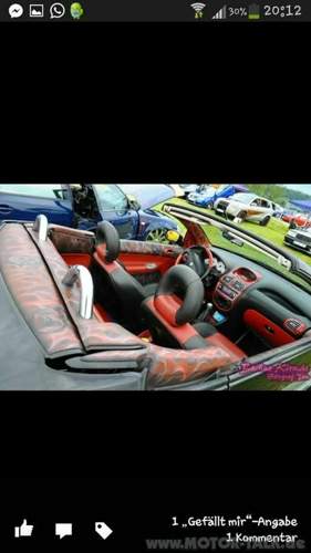

Themenstarteram 7. März 2014 um 1:44
ja ........ hab mich auch evtl. umentschieden .......... nehm vom kollegen nen CC
kostet a 1000,- mehr aber ich denk da hab ich keine probs ..........
1011479-689841114392914-1478641197-n
10014683-689841147726244-1899601184-n
Der scheint ja um Welten besser zu sein :)
Themenstarteram 7. März 2014 um 5:53
jo ........... der soll 3000 kosten bj 2002........ erst wollt er 3900
jetzt fanden wir raus, das er nur noch 2 mon. TÜV hat... mal schauen wie wir das machen .
fahr heut morgen hin
Und die beiden Aufnahmen sollen das gleiche Fahrzeug zeigen?
Das gleiche wohl auf jeden Fall. Ich vermute sie zeigen sogar das selbe Fahrzeug. :-)
Wenn der zweite ohne Probleme ist und der TÜV klappt sind das gut angelegte 1000,-
Außerdem sieht die Veränderung (auch wenn's nicht mein Geschmack ist ;) ) deutlich wertiger aus als beim ersten.
Themenstarteram 7. März 2014 um 11:36
jop beide bilder ein auto !
jo schaut nett aus !
nehmen ihn auch bestimmt denk ich ... heut mittag soll frauschen noch schauen und fahren und dann gehts los ....................
Den Grünen nehm ich mir vielleicht als bastel auto.... Funcar.... ich denke... ich weis wo der Haken mit dem Dach liegt.... hatten wir heut morgen bei dem auch erst... Dann lach ich mich weg aber.
