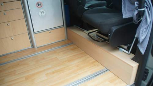

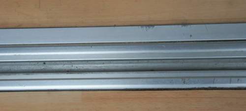

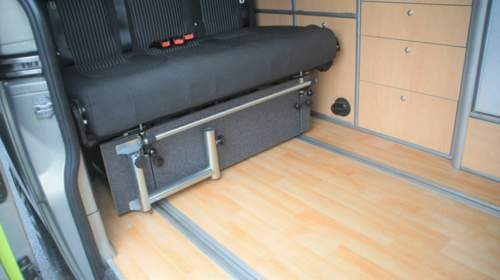

Ich habe zwar eine Klima für hinten, aber völlig unnötig. Da ist schon die 2. Standheizung in Form einer Airtronic beim Campen wichtiger. Die kann man auch als reinen Ventilator im Sommerbetrieb nutzen. Ich habe übrigens keinen Nugget, sondern einen Individualumbau eines L2H2 mit 3-sitziger Rückbank incl. Isofix auf einer Laufschiene, so dass ich wahlweise in der Mitte oder hinten eine gewaltige Freifläche habe, weil die Küchenzeile nur linksseitig verbaut ist. Außerdem völlig autark mit 300Ah Lithium-Batterien und 3 KW Umwandler statt Gas.
Könntest du die Laufschiene mal zeigen?
Vielleicht muss ich eine zweit standheizung auch nochmal überdenken
Die Airtronic entfacht wahres Höllenfeuer. Innert 10 Minuten von 6 auf 19 Grad. Wenn die einmal die gewählte Temperatur erreicht hat, schaltet sie sich nur noch sporadisch mit kleinster Gebläseleistung ein, dann fast unhörbar. Kaum Diesel- und Stromverbrauch.
Mache morgen Fotos von Bank und Laufschiene. Bank ist im originalem Ford-Design. Lässt sich sogar herausnehmen. Jedenfalls theoretisch, ist nämlich 150 kg schwer.
