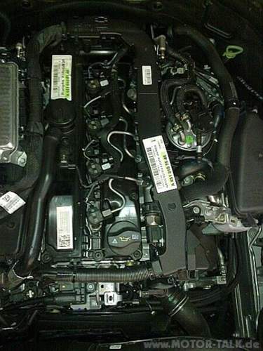

Es scheint so zu sein, dass Mercedes aktuell alle 220/250 CDI in die Werkstätten holt und die Fahrzeuge mit einer einer Dieselpumpe, einen neunen Satz Commonrailinjektoren auf Basis Hochdruckmagnetventil anstatt der Piezoinjektoren sowie einer Rücklaufleitung ausrüstet. Die umgebauten Fahrzeuge sind vorher nicht zwingend mit Problemen aufgefallen.
Wenn man den Aussagen der Betroffenen Glauben schenken kann, dann ist die neue Version weder lauter im Motorlauf, noch verbraucht der Wagen mehr, eher umgekehrt.
Bei meinem 220er (Mai 2009) ein Injektor gewechselt nach 17.000 km, dann alle bei 28.000 km, jetzt im Mai wieder alle bei 101.000 km. Die Anzeichen waren immer gleich: Leuchten der Motorkontrollleuchte, Leistungsverlust, Wechsel in Notlaufbetrieb. Schade finde ich, dass man keine Unterlagen zu den in Garantie bzw. Kulanz durchgeführten Arbeiten erhält, diese werden nur in der Hersteller-EDV-Dokumentation zum Fahrzeug festgehalten.

Mercedes holt ja auch nicht nur die in die Werkstatt die Probleme machen, sondern alle. Die meisten machen ja sowieso keine Probleme. Es sind aber so viele Fahrzeuge, dass die in Etappen abgearbeitet werden, gerne auch als verdeckte änderung während einer Inspektion. Vielleicht hat Deiner ja auch schon die neuen Nicht-Piezo-Injektoren verbaut. Die Umstellung am Band ist 2011 erfolgt.
