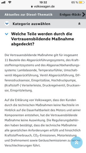

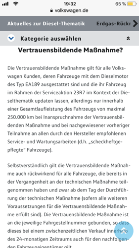

Das kommt sehr auf das Fahrverhalten an. Kurzstrecken auf denen der Dieselmotor nicht warm wird sind Gift. Gerade nach dem Abgasupdate. Als gobes Maß sagt man so 20km Fahrstrecke. Kommt auch sicher darauf an welche Geschwindigkeiten man fährt und wie sehr man den Motor rannimmt. Lange Strecken mit 120 oder 130 auf der Autobahn sind mMn. förderlich nicht nur für die Regeneration des DPF. Es gibt Leute die brauchen nach 50tkm neue Kupplung. Andere fahren 250tkm ohne neue Kupplung. In der allgemeinen Wahrnehmung in den Foren hat sich die Situation durch das Betrüger-Update insbesondere an Injektoren und AGR-Ventil deutlich verschlechtert. Für Kurzstrecke ist der Diesel einfach nichts - und schon garnicht nach dem Update. Es gibt von VW eine sog. vertrauensbildende Maßnahme. Google mal danach. Wenn dein Update nicht länger als 2 Jahre her ist, dann solltest du eigentlich darunter fallen. Explizit bei VW darauf hinweisen, Stress machen.
Sofern der Wagen das Update vor max. 2 Jahren bekommen hat und nach Herstellervorschrift gewartet wurde, Sonderkulanz "vertrauensbildende Maßnahme" beantragen.

Also das Motorsteuergerät wurde am 09.02.2017 getauscht. Das sind jetzt also schon mehr als 2 Jahre. Soll ich es trotzdem selber nochmal mit einer Kulanz probieren oder muss ich das über einen VW Händler machen?

Wenn die Wartungen alle gemacht worden sind, würde ich mich nochmal direkt an VW in Wolfsburg wenden. Du bist ja nicht mal einen Monat über der Zeit der vertrauensbildenden Maßnahme.
