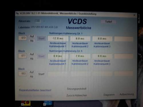

Habe von unten auf der rechten Seite, um den Krümmer herrum Öl festgestellt. Habe versucht dort ein Leck zu finden, ohne Erfolg. Jetzt habe ich hier von dieser Ablaufbohrung der Injektoren gelesen und dazu würde auch der ab und an auftretende Abgasgeruch im Fahrzeug passen. Jetzt habe ich mit VCDS mal die Werte abgelesen, Foto füge ich bei, werde daraus aber nicht ganz schlau.

Mengenabweichung schaut unauffällig aus. Nimm mal MWB 72-77 und poste erneut. Denke aber nicht das es mit deinem Problem zu tun hat.

MWB 72-77 auslesen bitte !
Block 1:--45ms
Block 2:-15ms
Kupferdichtung wechseln

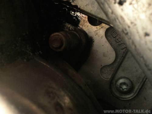

@CharleyHore schrieb am 6. Dezember 2018 um 19:45:17 Uhr:
Mal an die Erfahrenen: Kann Öl aufm Krümmer überhaupt mit den Injektoren zusammenhängen?
Wenns Öl ist, dann sollte das geklärt werden.
Aber wenns der Asphalt, also die Dieselreste am heißen Krümmer sind, dann würde das vom Ort her gut passen. Denn jeder Zylinder hat ein entsprechendes Drain, also eine Bohrung, um den Leckdiesel kontrolliert abzuführen, der bei Undichtigkeiten am Injektorsitz entsteht.
Daher dann den Kupferdichtring neu machen.

Sooo die Werte
am 7. Dezember 2018 um 11:50
Da fehlen Zyl. 2, 3, 4 und 5
MWB 73, 74, 75 und 76
Zyl 1 und 6 sind scheinbar in einem top Zustand
Wenn ich den allerersten Beitrag lese, dann erwarte ich eher Fotos vom Krümmer. ;)
So sieht es aus wenn er undicht ist:
