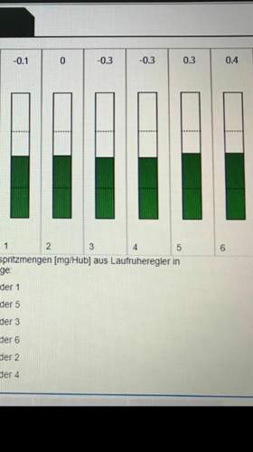

ich schreibe im Namen meines Kumpels, der hier nicht angemeldet ist, aber ein Problem hat dem ich gerade dabei bin ihm zu helfen es zu lösen.
Er fährt einen F10 530d N57 11/2011 Automatik.
Er hat so ein klopfendes rasselndes Geräusch unter Last während dem Gas geben.
Erst dachten wir das es die Steuerkette ist, allerdings haben wir dann folgendes getan.
Mit einem Stethoskopen hörten wir hin, bei 1500-2000 U/min. Sowie im Leerlauf.
Bei der Steuerkette ist nichts auffälliges, oben sowie unten am Gehäuse.
Injektor 1-2 hört man ein normales Klickern der Magneten.
Injektor 3 hört sich halb normal an und etwas wie Topf schlagen.
Injektor 4 hört sich an als ob jemand auf einen Topf schlagen würde.
Injektor 5 hört sich wieder eher normaler an , so Klickern.
Injektor 6 hört sich wieder wie Topf schlagen an.
Unsere bzw. meine Vermutung ist , das ein oder mehrere Injektoren langsam den Geist aufgeben.

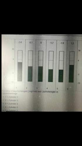

Wir haben zwei mal einen Laufruhe Test gemacht , beim ersten Mal schwankten die Werte etwas beim Injektor 1 und 4 , aber alles innerhalb der Toleranzen ( Siehe Bild ).
Beim zweiten Mal eine Woche später ( gestern ) waren alle Werte in der Mitte nur der Injektor 4 war mit +1,8 etwas erhöht aber noch in der Toleranz ( ohne Bild ).
Einfach so die Injektoren zu wechseln auf Verdacht wäre Preislich heftig bei ihm. ( 350-500 Euro pro Stück )
Deswegen die Frage, ob es Möglichkeiten gibt zusätzlich irgendwie die Dinger zu testen oder herausfinden ob hier der Wurm drin steckt ?
Oder einfach weiter fahren bis Motorschaden oder Fehlspeicher Eintrag ?
Motor läuft ruhig , Leistung ist da , kein schütteln oder Vibrieren , er tankt nur Ultimate oder V-Power. Fehlspeicher ist leer.
Geräusche sind mal mehr und mal weniger auffällig.
Vielen Dank von ihm und mir im Voraus !

Bei Injektoren vorher einen Rücklaufmengentest machen bevor man dran geht.
Das ist ne sicherere Aussage als die Laufruhe Prüfung und erkennt besser einen sterbenden Injektor oder ob alle platt sind.

Das einzig Verlässliche um Injektoren zu testen ist die Rücklaufmengen zu messen. Also Rüclaufleitungen ab, Schläuche dran und 6 gleich große Gefäße dran.
Es gibt auch zahlreiche Firmen die sich auf die Aufbereitung von Injektoren spezialisiert haben. Wenn einer also mächtig über die Stränge schlägt muss der nicht zwingend neu wenn du ein paar Tage überbrücken kannst
@Dieselmeister86 schrieb am 3. Mai 2020 um 14:45:58 Uhr:
Kann auch nachtropfen oder ein unsauberes Spritzbild haben. Bosch Diesel Center Zukancic kann ich nur empfehlen.
Der Rücklaufmengentest ist allerdings die einfachste und gefahrloseste Vorabprüfung.

Nur sieht man das Spritzbild nicht beim Rücklaufmengentest. Oder ist das dann auch schon ein Indiz dafür sollte einer defekt sein ?
Also mit dem Rücklaufmengentest kann man sehr gut erkennen ob die platt sind oder nicht.
Man muss nur wissen wie man das macht und dann auswertet.
Ich hab jetzt die Zeit/Mengenangaben jetzt nicht parat. Die solltest dir zuvor besorgen.
Gibt auch einige YT-Videos dazu.

Die mit 204 / 245 kamen noch mit Magnetventil sowie die 535d immer. Piezo dann ab Ende 2011 nur im 258 PS-Motor.
Und ja, mit Piezo macht der "Bechertest" nicht viel Sinn, da das System deutlich weniger "effektiv" ist. Also die Rücklaufmenge ist systemisch deutlich höher als bei Magnetventil.
Bei Piezo kann man aber die Duchflussmenge und Rücklaufdruck testen. Da gibt es sep. Testmethoden zu, die aber deutlich teureres Equipment benötigt. Also eher nichts für die Garage, aber in der gut sortierten Werkstatt bestimmt schon.
Wenn der Bock schon > 200 tkm gelaufen hat, würde ich die Injektoren ausbauen und gleich professionell testen lassen (Spritzbild etc., was ja sonst garnicht zu testen wäre).
