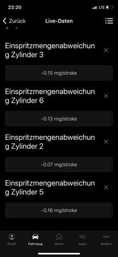

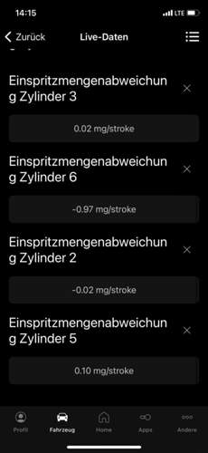

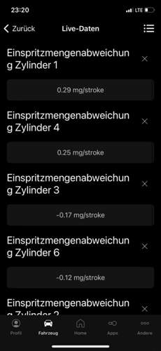

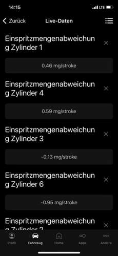

Meine werte mit update
259 Injektor 1; Raildruckkalibrierpunkt 1 -10.75 µs
260 Injektor 1; Raildruckkalibrierpunkt 2 -9.30 µs
261 Injektor 1; Raildruckkalibrierpunkt 3 -14.10 µs
262 Injektor 2; Raildruckkalibrierpunkt 1 -20.25 µs
263 Injektor 2; Raildruckkalibrierpunkt 2 -14.55 µs
264 Injektor 2; Raildruckkalibrierpunkt 3 -12.60 µs
265 Injektor 3; Raildruckkalibrierpunkt 1 -19.80 µs
266 Injektor 3; Raildruckkalibrierpunkt 2 -8.40 µs
267 Injektor 3; Raildruckkalibrierpunkt 3 -8.15 µs
268 Injektor 4; Raildruckkalibrierpunkt 1 -19.00 µs
269 Injektor 4; Raildruckkalibrierpunkt 2 -15.60 µs
270 Injektor 4; Raildruckkalibrierpunkt 3 -16.00 µs
254 Einspritzmengenabweichung Zylinder 1 0.26 mg/stroke
255 Einspritzmengenabweichung Zylinder 2 0.03 mg/stroke
256 Einspritzmengenabweichung Zylinder 3 -0.16 mg/stroke
257 Einspritzmengenabweichung Zylinder 4 -0.15 mg/stroke
