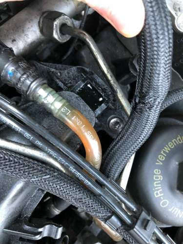

Auffällig ist das das nageln von links kommt wenn man vor dem Motor steht das ist bis jetzt jedem aufgefallen der davor stand. Der freundliche User und ich haben gestern auch noch mal in den Motorraum geschaut und ihm ist es auch sofort aufgefallen. Wir haben auch noch einen Schlauch auf der linken Seite gefunden wo darunter eine Menge Öl war aber wir konnten nicht sehen das es auch wirklich aus dem Schlauch kam ( haben den Schlauch auch gedrückt um zu gucken ob was rauskommt) werde nachher nochmal ein paar Bilder davon reinstellen. Da es gestern schon zu dunkel war.
