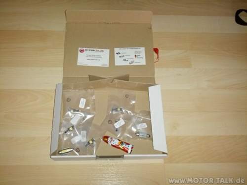

Hallo
die Fußraumbeleuchtung ist ja eher funzelig mit der einen LED drinnen.
Gibts da schon einen Ersatz mit SMD-LEDs in der Farbe weiss ohne Blaustich?
Und wie schauts aus mit dem Innenlicht selbst?
Kann man das auch auf LEDs umbauen?
Welcher Sockeltyp wird verwendet?
Was ist mit dem Dimmen beim Fahrzeugstart und wie öffnet man die Leuchten selbst?

Also ich hab die von Hypercolor bestellt, weil ich nur gute Erfahrungen damit hatte. Ich werde hier Bilder hochladen, wenn die LEDs da sind;)
So meiner ist fertig!!!!(von Hypercolor)
Img-20121207-145843
Img-20121207-152000
Img-20121207-152008

Das sieht richtig gut aus. Zwei Fragen habe ich dazu:
- Lassen sich die Deckenlampen vorn und hinten problemlos abbauen?
- Was kostest der Spaß in Summe?
Danke und Gruß
e_o
Also ein Schlitzschraubenzieher und mit viel vorsicht!!! Nicht das etwas abbricht.
ca 55€

Stellst Du uns bitte mal die Teileliste für den gesamten Umbau hier rein ? Daaanke.

diese "Keile" gibts auch beim :D und kosten nicht die Welt.. Haben sich bei mir schon bei vielen Sachen bewährt..
noch eins
3 STÜCK Schminkspiegel LED Lampe für Audi A6 4G Limousine
2 STÜCK Leseleuchten LED Lampe für Audi A6 4G Limousine
2 STÜCK Fondbeleuchtung LED Lampe für Audi A6 4G Limousine
