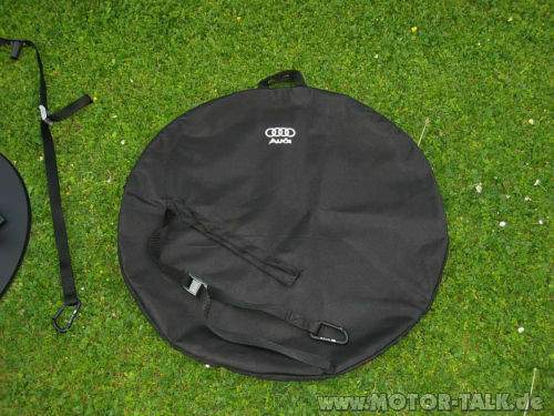

ich hab den Innenraum-Träger mitbestellt und das ganze mal probehalber ausprobiert, damit ich bei der Abreise nicht so dumm dastehe...
Das Ganze besteht aus einer Grundplatte mit 2 versetzt angeorneten Schnellspannern für die Vorderrad-Gabeln, 2 Taschen für die Radreifen sowie einem Verzurrgurt. Es passen 2 Mountainbikes oder auch 2 Roadbikes rein, ich hab beides probiert.
Handling:
Rückbank umklappen, Netz einhängen und die Kofferraum-Abdeckung raus.
Die Schienenösen auf jeder Seite je eine nach vorn und eine nach hinten schieben.
Zunächst Sattel aus dem Sattelrohr raus, dann Vorderräder demontieren und in den Taschen verstauen.
Dannach das Rad rückwärts in den Kofferraum reinstellen und die Gabeln in den Schnellspannern befestigen, das Rad/die Räder stehen jetzt selbsständig.
Dann Radreifentaschen mit Räder über das Sattelrohr hängen und an den Fahrradrahmen schräg anstellen/hängen, für die Sättel selbst sind Aufnahmelaschen für das Sattelrohr vorgesehen. An den Radreifentaschen ist ein Verzurrgurt, diesen mit Karabinerhaken in die hinteren Schienenösen, zunächst nur lose, einhängen.
Ein zusätzlicher Verzurrgurt liegt dabei mit 2 Zapfen:
Den Gurt in Höhe der Sattelröhre über die Radrahmen ziehen und die Karabinerhaken in die vorderen Schienenösen lose einhängen, dann die Zapfen in die leere Sattelstützrohr(e) einstecken und anschließend mit den Schnellspannern festziehen. Zum Schluss die hinteren Verzurrgurte der Radtaschen mit den Schnellspannern festzurren.
Die Räder stehen jetzt bombenfest.
Fazit: Eine durchdachte Lösung, praktikabel für größere Enfernungen. Für einen Kurztransport ist mir das ganze zu aufwändig, da leg ich das Rad lieber flach rein.
Nachteil: Man muss sein zusätzliches Gepäch schon auf den Transport im Innenraum abstellen, große Koffer, 5 Weinkisten aus Italia usw. sind dann zu sperrig. Platz ist zwischen den Rädern, seitlich neben den Rädern, dann aber die Verzurgute zum Schluß festziehen. Und besser schmale Taschen als Gepäck vorsehen. Wenn man zu zweit verreist und keine großen Einkäufe plant, ist es OK, ansonsten besser Heck/AHK oder Dachträger.
Hoffe es hilft Euch weiter
Werner
