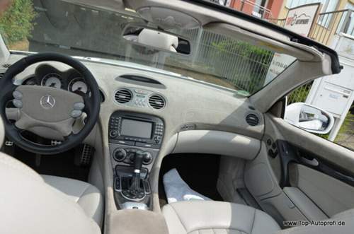

Ich möchte den Innenraum meines in die Jahre gekommenen R230 komplett erneuern. Derzeit habe ich die OEM Farbkombinationen Alpakagrau. Die Aussenlackierung des Fahrzeugs ist in Silber.
Meine Vorstellung wäre dass der Innenraum eine Kombination aus schwarzem und roten Leder bekommt. Ich würde die bestehenden Teile großteils wieder verwenden wollen aber halt vom Sattler neu beledern lassen. Das ist ja mal nicht soo ein Problem. Nun stellt sich aber die Frage was mit all den Hart-Plastikteilen passieren soll. Ich habe mal daran gedacht diese im passenden Farbton lackieren zu lassen. Hier wäre meine Frage welche Erfahrungen es dabei gibt.
Auch habe ich bei diversen Tuningfahrzeugen gesehen dass der Teppich im Innenraum mit Leder überzogen wurde. Das gefällt mir sehr gut und würde ich auch machen lassen.
Insgesamt würde mich interessieren ob mir irgend jemand Tips geben kann bzw. ob es Erfahrungen gibt was so ein Vorhaben kosten könnte.
Wie sieht es mit Wertsteigerung aus? Optisch soll es ein hochwertiger Hingucker werden. Wie schätzt ihr so einen Umbau auf lange Sicht als Wertsteigerung ein?

@Steffel: mein Innenraum sieht so aus wie deiner vor dem Umbau. Die Idee mit Alcantara am Himmel finde ich auch super und daran habe ich auch schon gedacht. Hast du den in Alpacagrau machen lassen, also Plastik raus und in selber Farbe Alcantara rein oder hast du den Himmel dann in Anthrazit gemacht? Anthrazit würde mich fast noch mehr ansprechen weils fast noch sportlicher wirkt. Hatte ich mal in nem anderen Sportwagen drinnen.
