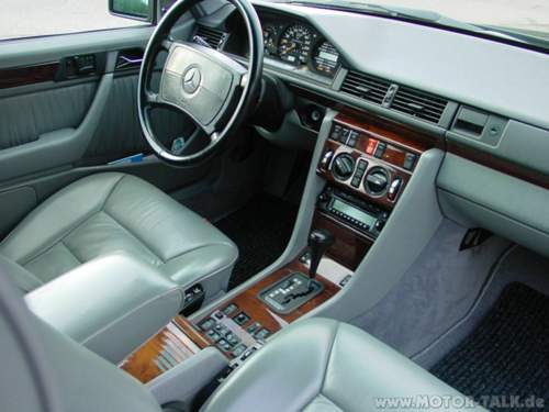

hat schon jemand den Innenraumfilter gewechselt. Das steht bei meinem Bj 90 300 CE-24 mit Klima jetzt an.
Muss dazu wirklich alles Gedönse am Wischer raus. Wie lange habt Ihr für diese Arbeit benötigt?
Gibt es Schwierigkeiten mit dem ein oder anderen?
Danke für Eure Antworten

ich sags dir gleich, prüfe erst einmal, ob deiner auch wirklich die Filter hat!
Denn bis einschließlich Mopf 1,5 waren die Filter meines Wissens nach aufpreispflichtiges Extra.
Mein 300-24V Cabrio hat auch Klima, aber keine Filter.
Mfg Johannes

Das ganze Gedöns muss nicht ausgebauit werden, obwohl es in der WIS so beschrieben ist.
Geht auch so, nur ein wenig "fummelig"
Scheibenwischer (Motor) kann drin bleiben.
Aussage von dfsoldier sollte aber berücksichtigt werden. Sieht man ja ob verbaut oder nicht.

ganz nette Ausstattung hat er ja. Wenn du das Mittelbrettchen herausnimmst, kannst du den Schalterrahmen für die Fensterheberschalter auch wieder richtig einsetzen/einclipsen. Oder aber erneuern, falls defekt ;)

Habe im EPC mit meiner FIN nach dem Filter geschaut. Bei meiner Fahrgestellnummer ist er nicht ausgegraut. Dies bedeutet dann, das er eingebaut ist.

jetzt ma im ernst, du hast doch nur irgendwas hier gefragt, damit du nen photo deines innenraum dazuposten kannst, um die meisten hier neidisch zu machen. :-)

…Filter wurde doch erst Anfang 93 (März oder April :rolleyes:)
als SA angeboten,
für einem 90er konnte also rein technisch, als dieser damals vom Band hoppelte,
noch gar kein Filter geordert werden.
Ergo, wenn nichts umgebaut wurde, hat er keinen.

was die Heizmatik betrifft, hast du recht. Lt. MB wurde aber bei Fahrzeugen mit Klimaanlagen schon früher (schon immer?!) Staubfilter mit verbaut. Ich habe jedenfalls keine Einschränkung finden können, ab wann bei Klima auch Filter verbaut wurden, daher gehe ich mal davon aus?

Staubfilter (Innenraumfilter)war immer Sonderausstattung.
Kurz...bis Mopf2 mustte auch bei Bestellung einer Klimaanlage, der Staubfilter extra geordert werden.
Man konnte ih wohl bis zum Baureihenende immer als SA ordern.
Ab Mopf2 wenn man ihn haben wollte ohne Klima zu ordern wohl 287,50 DM; ab Preisliste 01.09.1995 wohl 293,25 DM
Erst ab Mopf2 war er automatisch mit dabei, wenn das Fahrzeug mit Klimaanlage bzw. Klimatisierungsautomatik geordert wurde.
