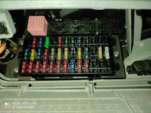

Guten Tag,
bin seit kurzem Besitzer eines Kangoo Rapid KC 2004 1,5dci
bislang hab ich einiges am Kangoo ausbessern können,
aber nun verzweifle ich an mehreren Stellen, dazu mache ich jeweils ein Thema auf, da ich keine antworten finde oder die Lösungen mich nicht weiter brachten X(
Also das Gebläse ist komplett ohne Funktion, im Innenraum wenn ich fahre bekomme ich nur fahrtwind rein,
ich suche seit tagen nach einer Sicherung fürs Gebläse, denn unterm lenkrad hab ich alles durchgeschaut und die sind alle ok, man könnte mir gerne ein bild schicken, ob die alle so richtig stecken und ich keine vertauscht habe, da ich zuvor alle durchgetestet hatte ohne zu wissen ob die lüftung nun ging oder es nur der fahrtwind war xD
Selbst nach längerer fahrt, geht das Lüfter Rad nicht an.
kann man das irgendwie testen? (bitte für laie erklärt wie^^)
habe ein multimeter .
hab den widerstand unterm scheibenwischer getauscht, bringt nichts.
Wo finde ich die relais? im motorraum ist auch ein sicherungskasten, finde aber nirgends ein belegungsplan , welche sicherung für was ist..

Kangoo KC Gebläse stecker
Kangoo KC sicherungskasten innen
Hast an dem weißen Stecker Strom ? Geht bei Licht an die Beleuchtung von der Bedienung mit an ?
Das Gelbe Kabel da am Stecker, das muss bei Zündung ein Spannung führen.
Wo geht das Rote Kabel hin das da jemand angeflickt hat ? Ich vermute mal Radio ?
Vielleicht ist da ja der Fehler und das angeflickte kabel verursacht einen Kurzschluss irgendwo wodurch die Sicherung für Gebläse weg fliegt und das Gelbe Kable keine Spannung mehr führt.

Welches ist die Gebläse Sicherung? ??
Die Belegung steht auf dem Deckel für die Sicherungen .
Die Sicherung fürs Gebläse sollte eine 20 oder 25 Ampere Sicherung sein. Eine Flachstecksicherung im Sicherungskasten Armatruenbrett auf der Fahrerseite. Eine von den etwas größeren da drinn.
Ansonsten, ein Kabel nehmen und Manuell mal Strom drauf geben auf den gelben Draht.
Mach aber ne Sicherung dazwischen ! Nicht das es irgendwo anfängt zu Rauchen weil ein Kurzer da irgendwo ist.
Sollte da die Sicherung durchgehen, würde ich zuerst mal den roten Draht von dem Gelben trennen.

Lösung gefunden es lag am dazu gefriemelten roten Kabel hab's abgenommen und das gelbe neu isoliert, hatte wohl ne Sicherung raus gehauen und ich war zutiefst am verzweifeln so daß ich vom Schott neue Sicherungen besorgt hab und einfach alle durchgetauscht habe. Danach gab's aufm gelben bei Zündung wieder plus und nun geht das Gebläse wieder auf allen Stufen
Sind die Ampere so richtig verteilt hab Angst das ich eins falsch gesteckt hatte.
Kangoo KC sicherungsdeckel
Ich kann dir mal nen Foto von meinen Kangoos schicken . Die Sicherung für das Gebläse ist übrigens die in der Mitte ganz rechts .
