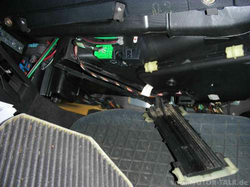

Hallo , habe gerade meinen neuen Innenraum-Aktivkohleluftfilter für meinen W202 C 220D bekommen
Fahrzeug ist Bj. 94 und hat ne Klima.
Leider passt der Luftfilter nicht in das Gebläsegehäuse rein , ist zu groß.
Beim abnehmen des Gebläsegehäusedeckels kam mir ne Menge Schmodder entgegen , da der
Vorbesitzer den Filter wohl mal entfernt hatte und keinen Ersatzfilter reingemacht hatte.
Leider feht mir jetzt auch ein Referenzteil , aber zur Not hole ich mir jetzt den Filter direkt bei MB !
Hier ist die Auktion bei der ich den Filter gekauft hatte:
Ebay- Artikelnummer: 160317101786
War das mein Fehler , ich denke mein Wagen ist dort eigentlich aufgeführt , oder der Fehler
des Verkäufers.

den Filter kann man ja in mehreren "Positionen" einsetzen, evtl. war es bloß die falsche bei dir ? Dem Artikelfoto nach sollte der eigentlich passen.
Ne, Leute, die Lösung liegt woanders. Und das meine ich bildlich.
Der Luftfilter gehört nämlich nicht beim Gebläse rein, welches vom Beifahrersitz aus gesehen über dem rechten Schienbein thront. Sondern man muss über dem linken suchen. Da hat's einen kleinen Schieber, den man zuerst gar nicht anschauen würde, weil der Filter hochkant reinkommt und der schmale Schlitz so winzig aussieht. Aber das ist dann schon der richtige.

1. Alles was eine Umlufttaste hat (du schriebst Klima, da ist sicher eine dran) hat auch den Luftfilter
2. Der Gebläsemotor arbeitet ungefiltert, das stimmt schon; du solltest vielleicht mal die Blätter aus dem Auffangbereich vor der Scheibe entfernen :)

Also gut. Einmal such ichs noch.
--- Zeit vergeht... ---
OK, habs (ich hoffe du kannst dich orientieren, man sieht noch den Rand vom Armaturenbrett links oben): Lage des Filterkastens. Rechts siehst du auch den (geschlossenen) Gebläsemotorkasten.

Danke RGTech , also ich kann nur sagen ich habe diesen Luftfilterkasten nicht !
Das sieht nicht mal so aus , als obs jemand nachträglich entfernt hätte ,
würde mich auch wundern , da das Fahrzeug ansonsten sehr gepflegt ist.
Ansonsten noch mal die Frage an alle die das hier lesen:
Gans vor dem Modeljahr 95 einen anderen Platz für den Innenraumluftfilter bzw.
was könnte hier denn faul sein ? Klima erst nachträglich eingebaut ?
Ansonsten werde ich wohl oder übel mal die MB - Leute ranlassen müssen , weiß der
Geier wo das Teil bei mir sonst noch sitzen könnte , falls überhaupt.

Des Rätsels Lösung , ich habe gar keinen Innenraumluftfilter.
Mein Fahrzeug hat eine Nachrüst-Klimaanlage.
Willi
