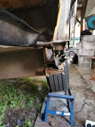

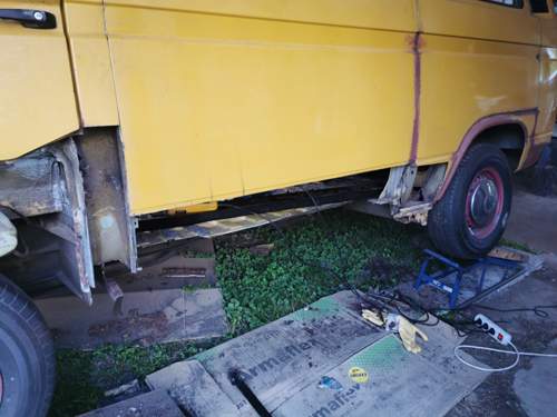

Hallo! Also ich bin dabei seit mehreren Wochen meinen Innenschweller zu tauschen (Fahrer Seite Caravelle) .
Jz bin ich soweit das eigentlich alles aus dem weg ist
Nur er passt einfach nicht
Hat wer von euch das Gleiche schon einmal gemacht und / oder Fotos / Videos/ Dokumentationen wie ihr das gemacht habt oder habt ihr Tipps etc.
Danke im Voraus

Mache doch mal einige Bilder.
AEG
Reparaturblech ist noch gleich Reparaturblech. Hier gibt es große Unterschiede, wie Du bei meinem aktuellen YouTube T2 Projekt sehen kannst. Gerade dir billigen Versionen aus der Bucht sind nur zum Ausbessern geeignet. Auch die Originalbleche müssen meist angepasst werden. Eventuell wurde an Deinem Bus auch schon mal Hand angelegt ohne die Maße einzuhalten. Am besten Du schickst mal ein paar Bilder. LG Ralph

@Mecksite so sieht es aktuell aus
Hinten kommt noch etwas weg und der radkasten wird noch neu gemacht

Fotos sind leider nicht alle durchgegangen

So wie es aussieht, brauchst Du sowieso jemanden, der sich gut mit Schweißen auskennt, denn scheinbar sind B- und C-Säule auch zu machen. Der Innenschweller kommt ja erst rein, wenn alles andere gemacht ist. Das sollte aber alles machbar sein.
Viel Erfolg
