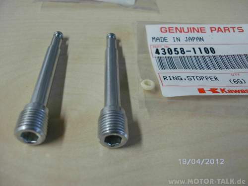

So,
hier sind die neuen Teile.Ich frage mich was die kleinen Kunststoffringe für eine Funktion haben.Weiß das jemand von euch?
Bekomme jetzt schon feuchte Hände wenn ich nur dran denke mit dem Bohrer an die Sache ran zu gehen.Aber ich vermute das es eh
10er-Feingewinde ist und solche Gewindebohrer habe ich nicht.Werde morgen mit der Lehre die Steigung ermitteln.Die Tiefe des Innensechskant ist bei den neuen Schrauben 4,6mm.

20-04-2012-016
hatte ähnliches problem an meiner zx9r. wollte beläge wechseln und habe die linke belag-haltesschraube nicht rausbekommen. 5er rutsche, 5,5er ging nicht rein. viele vielzahnnüsse hab ich probiert, hab hier so einen billig-kasten von go on weil ich mal irgendwas exotisches brauchte, da reichte auch diese qualität. also alle möglichen vielzähne und ihrer verwandten, die so ähnlich aussehen rein, passte alles nicht.
dann aber nochmal ein herz gefasst und den am wenigsten nicht passenden schön mit dem hammer reingehauen, ratsche angesetzt, siehe da, plong, rausgedreht....
beläge gewechselt, wieder mit der nuss reingedreht (hatte noch keine tauschbolzen da) und ich konnte wieder fahren...die erste fahrt ging zum kawa-mensch, diese bolzen - incl. oringe bestellen, die habe ich gestern ausgewechselt.
bevor du mit bohren anfängst, versuch doch nochmal im baumarkt ne auswahl an vielzähnen zu holen und die dann da reinzuhauen. habs mit nem mittlerem hammer gut hinbekommen.
war auch sehr erleichtert.
ps. hol dir zum reindrehen der neuen bolzen ne niegelnagelneue 5er inbussnuss.. hab da wie bei meinem ratschenkasten auf proxxon gesetzt. das ist das einzige noch vernünftige was ich hier im ort gut ranschaffen kann, falls man was doch noch nicht / oder nichtmehr hat.

Hier mal ne Zwischenbilanz,
rechter Bolzen mit einer 6er Vielzahnnuss glücklich rausbekommen.
Aber links keine Chance.Hatte etwas tiefer mit 5,5mm gebohrt um einen Linksausdreher gut einzudrehen,aber ohne Erfolg.
Vermutlich wären die Snap-On Vielzahn Ausdreher besser geeignet gewesen.
Werde sie mir bestellen bevor ich einer anderen Theorie die ich mir ausgedacht habe anwende.(Stift ca. 10mm mit einem durchgesteckten Sägeblatt raustrennen um die Beläge herauszubekommen um dann eine 6er-Mutter mit einem WIG-Schweißgerät anheften,damit ich ein 10er Schlüssel zur Unterstützung mit ansetzen kann)
Aber erst mal die anderen Ausdreher bestellen, ist ein Versuch wert.
Habe jetzt die Kenntnis,das diese Schrauben mit NUR 2,9 Nm angezogen werden!!!
Vielleicht hilft mein Beitrag Anderen nicht den gleichen Fehler zu machen.
