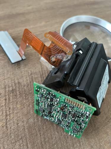

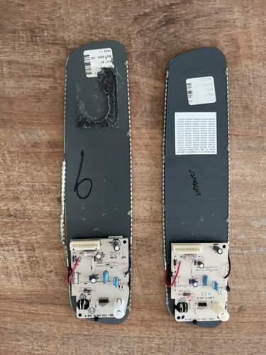

Hallihallo,
ich habe vor ein paar Tagen meinen Innnespiegel gegen einen mit Garagentoröffner getauscht. Diesen habe ich gebraucht gekauft und er kam ziemlich ramponiert an (gebrochenes Gehäuse, voll schlimm dreckig, den weiteren Bildern anderer Anzeigen des Anbieters bei Kleinanzeigen zu urteilen aus einem Unfaller, vielleicht Brandfahrzeug.
Ich habe mein astreines Gehäuse vom Spiegel hinten draufgesetztund den Rest gereinigt, sieht jetzt gut aus, aber ich habe Sorge wegen der Technik. Der Garagentoröffner funktioniert prima. Das Abblenden aber erscheint mir so, als ob es nur noch rechts, bzw rechts sehr kräftig und nicht mehr gelichmäßig abdunkelt? Ginge so etwas technisch - oder gibt es nur ganz oder gar nicht bei dieser Technologie? Habe ich vielleicht etwas falsch verkabelt innendrin?
Falls er vermutlich defekt ist, weiß jemand, ob ich mein altes Spiegelglas in das Gehäuse mit dem Garagentoröffner bekomme?
Danke für eure Hilfe!
Viele Grüße
Der wird Schrott sein weshalb er auf Kleinanzeigen zum Kauf stand.
So. Ersten Schmerz runtergeschluckt.
Weiß denn jemand, ob es möglich ist, den defekten Teil (Spiegelglas z.B.) so zu tauschen, dass die (ja gut funktionierende) Garagentorfunktion erhalten bleibt? Ich habe ja noch meinen alten Spiegel (ohne Garagentoröffner), da ging die Abblendung wunderbar gleichmäßig.
Könnte denn überhaupt ein nicht richtig sitzernder Kontakt die Ursache sein? Das könnte ich beim nächsten Abbau prüfen.
Falls aber dieses Lösungsmittel die Ursache ist, ist sicherlich keine Rettung in Sicht, außer das Glas zu tauschen, dachte ich.
Müsste gehen. Die GT Steuerung ist nur eine zusätzliche Platine wenn ich mich nicht irre.
In meiner schieren Ungeduld hab ich das direkt überprüft und meinen alte Spiegel gleich im Keller auseinandergefummelt. Das Spiegelgas wird von zwei Klammern gehalten, die man vorsichtig zurückdrücken und die Halterung dann nach hinten wegdrücken kann. Schon ist das Glas lose.
Da mein Wagen morgen für ein kleines Benztreffen (Benzgeflüster - Bad Sachsa) gerade alstralgereingt ist, werd ich es wohl heute nicht in die andere Richtung reinbasteln.
Irgendwie denk ich aber beim schreiben schon, dass ich gleich wie bei Hau den Lukas losrenne und los gehts.
Ich melde mich mit dem Ergebnis zurück. Nachher oder die Tage.
Also die Spiegelgläser waren nur durch zwei Bügelklammern eingespannt, mit sanftem Druck auf eine der äußeren Klammernenden gingen die gut zu lösen und das Glas zu tauschen. Es lag wohl am auf dem Bild 1 zu sehenden Befund (dieses Kristallband um den Spiegel war mittig gebrochen). Der alte Spiegel im neuen Rahmen funktioniert wunderbar.
Leider geht nun der Garagentoröffner nicht mehr, weil dieses Kabel da einfach rausgerutscht ist (Bild 2)
Kann man so etwas denn

Kaputtes Band um den Spiegel (links)
Abgerutschtes Kabel von Platine vom GTÖ
Es gibt Lötkolben die anstelle einer Spitze ein T-Stück haben und somit flach sind. Darauf kommt eine hochfeste Silionleiste geschoben zum Schutz des Kunststoffs. Damit kann man die Flachbandkabel wieder anlöten. Nutze ich selbst bei alten KIs die zur Reparatur kommen wo sich diese confer Platine lösen.
