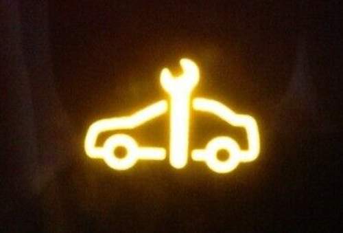

Blinkt die SKL bei nur Zündung an ?
Themenstarteram 29. Mai 2022 um 16:46
Stimmt, aber die suchen nicht umsonst . Deswegen versuche ich rauszufinden woran es liegen kann.
Themenstarteram 29. Mai 2022 um 16:48
Was ist SKL ?
Das liegt an der aktiven Wegfahrsperre.
Erzähl mal die Geschichte von Anfang an.
Da blickt ja keine Sau durch.
@Zafira66 schrieb am 29. Mai 2022 um 18:48:18 Uhr:
Was ist SKL ?
SKL - Service-Kontroll-Leuchte
SKL Servicekontrollleuchte
