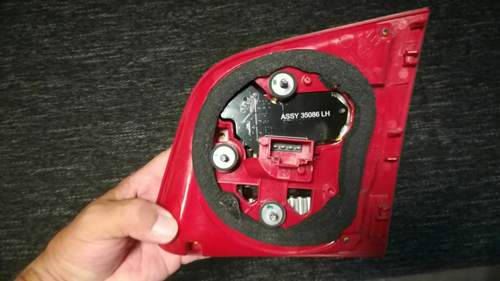

Also die Stecker kann ich nicht tauschen, da das Kabel zu kurz ist. Ich habe mal ein Bild der Leuchte gemacht. Sind das die klassischen LED´s die ausfallen. Hat jemand einen Belegungsplan vom Stecker. Ich glaube auch nicht an einen Kabelbruch. Habe daran gewackelt und es passiert nichts

Du muss schon ausbauen und testen .in eingebauten Zustand kannst die Stecker nicht tauschen

Es sind 4 LED´s die nicht gehen. Denke, das die auf jeden Fall defekt ist. Ich weiss nicht, ob das mit dem dremeln nachher wieder dicht ist. Ich würde diese gerne komplett tauschen. Möchte aber keine 400 Euro ausgeben. Hat jemand eine gebrauchte liegen.

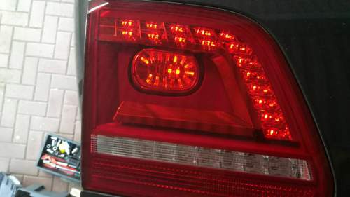

Das mit dem tauschen funktioniert nicht. Habe die linke Leuchte ausgebaut um an dem Stecker der rechten angesteckt. Da leuchtet der halbe Blinker

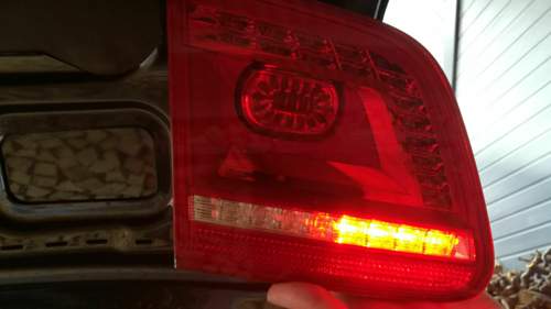

Ab hier. Ist zwar der Blinker, aber evtl. hilft es Dir:
https://www.motor-talk.de/.../...er-teilweise-defekt-t5279579.html?...

Leider sieht meine ganz anders aus. Ist eben GP3
