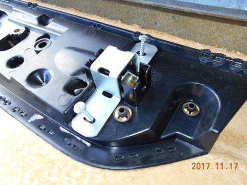

bei unserem XC 70 ist der, hinter der Türverkleidung befindliche, Bowdenzug vom inneren Türöffner ausgehängt. Ich habe nun festgestellt, dass an der Kunstoffkonstruktion (sieht wie ein Kästchen mit Deckel aus) an der der Bowdenzug eingehängt wird, die seitlichen "Haltekrallen" für den Deckel, abgebrochen sind. Der Bowdenzug hält somit nicht mehr in seiner Metallführung und der innere Türgriff kann nicht bedient werden, bzw. steht heraus.
Laut Volvo gibt es dieses Teil nicht einzeln. Es müsste die komplette Türverkleidung zu einem abartigen Preis gekauft werden.
Kennt jemand von Euch eine alternative Lösung?
Danke im Voraus und Grüße
Thomas
Siehe auch angehängtes Bild

meinst Teil 2 oder Teil 5 auf der Zeichnung. Lt. meiner Auffassung ist bei Dir Teil 5 defekt. Ev frag ich bei meinem Freundlichen nach, kommt halt das Porto aus Österreich dazu. Was meinst?
Aber wenn das Teil aber auf der Zeichnung einzeln mit Teilenummer hinterlegt ist, muss es auch einzeln zu erhalten sein. ( steht aber dabei dass es in die Verkleidung integriert ist ) . . . . Sieht auf der Zeichnung sehr ähnlich aus wie bei meinem S60. Vllt. gibt's was beim Schlachter oder so. Andere Überlegung: Kennst wem mit einem Laserdrucker und das Teil einfach nachmachst und montierst.

Die Alternative Lösung ist, Du kaufst eine gebrauchte Türverkleidung bei ebay.
Die Kunstoffeinfassung des Türöffners kannst Du mit etwas Gewalt von der Verkleidung lösen.
Dann besorgst Du Dir guten Kleber. Am besten Scheiben oder Karosseriekleber und klebst
das Plastikteil in deine Verkleidung rein. Hab ich schon mal gemacht geht einwandfrei.
Kostet Dich nen Fuffi für Verkleidung und Kleber. Und eine Stunde Arbeit.

Das Teil gibts nicht einzeln. Zumindest nicht Neu bei Volvo. Nur die ganze
Verkleidung. Hatte das gleiche Problem.

Habe jetzt mit einem heißen Schraubenzieher kleine Löcher hinein gebrannt und mit Kabelbindern das Kunststoffteil fixiert. Hoffe das ist so hält vielen Dank erst mal an alle
am 26. Februar 2015 um 16:37
hatte das gleiche Problem. Fixiert habe ich das ebenfalls mit Kabelbindern. Das hält bei intensiver Beanspruchung der Tür schon seit über einem Jahr. Beim XC90 musste ich dabei keine Löcher einbrennen.
Das Ergebnis sieht bei mir so aus.
