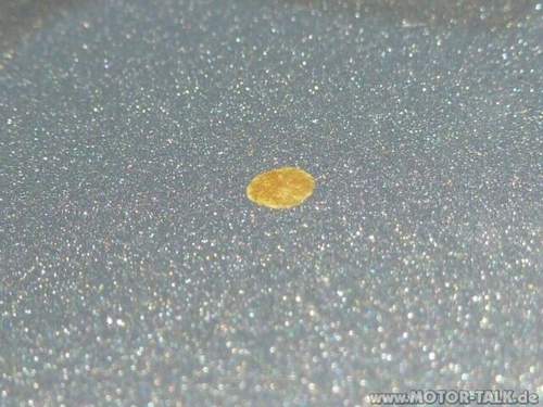

ich bin vor kurzem umgezogen. Unsere beiden Autos stehen nun draußen (mit Waldrandlage ca. 50 Meter entfernt).
Ich wasche die Autos jeweils wöchentlich per Hand. Auf dem Lack befinden sich nun "unschöne" Verunreinigungen bereits nach einigen Stunden nach dem Waschen. Es handelt sich hierbei um ca. 2 cm lange, gelbe Streifen (bevorzugt auf den waagerechten Stellen wie Haube und Dach).
Diese sind zunächst sehr weich und lassen sich noch mit einem weichen Tuch abwischen. Auffällig ist, dass diese sehr unangenehm riechen. Nach kurzer Zeit sind die Streifen angetrocknet und lassen sich nur mit Mühe und mit Hilfe eines Insektenschwamms entfernen. Auch längeres Einweichen mit Wasser hilft nur bedingt bzw. unbefriedigend. Selbst eine Bürstenwäsche in der Waschanlage halten die Streifen stand.
Wer kann mir weiterhelfen und sagen, worum es sich hierbei überhaupt handelt. Auch für Tips zum einfachen und schonenden Entfernen bin ich dankbar (die Wachsschicht sollte nicht zerstört werden).
DANKE im voraus für eure Antworten
Fotos anliegend...

und noch ein Foto...
Habe keine Ahnung was das ist, habe diese Flecken aber auch auf dem Auto.
Ich mache sie mit Detailer und nem weichen MFT weg. Geht einwandfrei und erhält die Wachsschicht (im Gegensatz zu deinem Insektenschwamm und der Bürstenwachanlage ;))
Erkan
Parkst du denn direkt unter einem Baum?
Das sieht mir eher nach Harzflecken aus, sowas hab ich wenn ich unter Linden oder Kastanien durchfahre, da tropft der Mist runter.
Zum Entfernen einfach handelsüblichen Spiritus nehmen, damit geht es kinderleicht, ohne viel Scheuern, praktisch von alleine runter.

Scherz bei Seite: Das ist simpler Vogeldreck! Ich habe nicht einen Baum in 50m Umkreis und dennoch die gleiche Sch... auf dem Auto
Harz würdest du zudem allenthalben auf dem Fahrzeug verschmieren, wenn er frisch ist, nicht aber wegwischen. Ist halt klebrig!
Detlef
:D Klassischer Bienenkot, noch aggressiver als Vogelkot. Sollte schnellstmöglich runter! Wie Erkan schon sagt, Detailer....MF-Tuch und fertig. Falls nicht zur Hand, einfach eine Küchenrolle mit warmen Wasser aufsaugen lassen und ohne auszuwingen auf die Fläche legen. Mit wenig Druck stabilisieren.
Nach 20 Minuten einfach entnehmen, die Kacke klebt dann am feuchten Tuch.
Ideal und sehr lackschonend. Auch ideal für Vogelkot.

Kann ich bestätigen: Bienenkot! Mein Vater ist Imker...
Danke erst einmal für eure Hilfe.
Also unter einem Baum parke ich nicht. Es scheint sich demnach wohl um Insektenkot zu handeln.
Gibt es denn eine vernünftige Möglichkeit, die Viecher fern zu halten ? Denn vorbeugen ist ja besser als heilen...

Leider nicht.... ist aber auch nicht schlimm, solange es zeitnah entfernt wird.
Nicht verrückt machen, es ist alles entfernbar.....solange eine qualitative Wachsschicht zwischen Lack und Schmutz ist. Ist dann wie ein Pariser.....es ist immer noch was dazwischen, also einfach entspannt bleiben.
