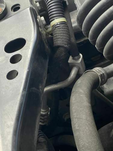

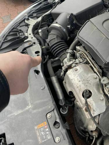

Hallo liebe Community,
Habe bei meinem Insignia B das Problem, dass bei nasser Fahrbahn ABS und ESC einen Fehler anzeigt, und sich dann die Motorleistung verringert. Wenn ich dann rechts ranfahre, das Auto ausschalte und ein Paar minuten warte, ist der Fehler weg. Tritt aber nach kurzer Zeit wieder auf, sobald die Raddrehzahl der Vorderräder aufgrund der Nässe kurz voneinander abweicht.
Der Fehler wurde auch schon gefunden. Im Motorraum auf der Beifahrerseite direkt hinter dem Scheinwerfer befindet sich ein Kabelbaum, der sich mit der Zeit aufscheuert. Dies ist ein bekanntes Problem beim Insignia B. Die Reparaturkosten werden von Opel mit ca 150€ veranschlagt. Der aufgescheuerte Kabelbaum kann auch andere Probleme verursachen wie zb ein plötzliches Einschalten der Alarmanlage, etc.
Wollte diese Erfahrung nur mit euch teilen :)
Liebe Grüße und bleibt gesund!

Vielen Dank, kannst du bitte noch ein Foto von der Stelle hier rein stellen?
Schonmal danke! Foto wäre echt top!
Themenstarteram 17. März 2021 um 14:27
Klar bekommt ihr fotos. Hier habt ihr. Prüft mal die Stelle bei euch, und macht nen schrumpfschlauch drüber, bevor es auch soweit kommt. 150 euro haben oder nicht haben.
Hier wie versprochen die Bilder.
Liebe Grüße:)

Erstmal Danke.
Dumme Frage: Wie machst Du den Schrumpfschlauch drüber? Das Kabel ist doch an beiden Seiten fest.
Themenstarteram 17. März 2021 um 15:38
Ich mach keinen schrumpfschlauch drüber. Ich lass es von Opel instand setzen, aber so wie ich das sehe bekommt man das locker iwie hin. Der tipp war auch nur für die gedacht, bei denen es noch nicht so weit ist.
Gibt so Kunststoffspiralen die kann man an den Stellen wo es scheuert drüber wickeln.
Die Kunststoffdinger kenn ich.
Über den Schrumpfschlauch war ich nur verwundert, da ja auch die Kabelenden dicker sind, wo die Stecker sitzen.
Zu nem Trick hätte ich natürlich nicht nein gesagt ;)
Themenstarteram 17. März 2021 um 17:27
War auch nur ne idee. Was ich wirklich sagen wollte: den Kabelbaum besser vor dem aufscheuern schützen. ??
Ich würde vielleicht eine Isolierung von Armacell o. ä. nehmen.
