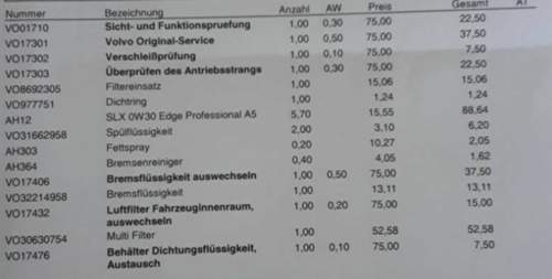

ich wollte euch auf dem laufenden halten ..
wie ich schon mal vorher erwähnt habe, Mein Ziel war eine ''normale" Inspektion mit Haldex-Kupplung-Ölwechsel durchzuführen.

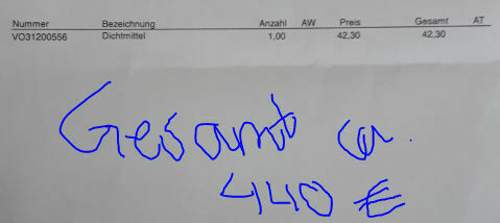

Ich war ehrlich schockiert mit der Rechnung in Höhe von ca. 440 Euro, und nicht mal eine Haldex-Ölwechsel mit dabei!
Der Grund dafür ist dass die Manschette erst erneuert werden muss, und dann wird die Haldex-Ölwechsel durchgeführt.
Laut Werkstattmeister die gibt es von Volvo nur komplett mit Lenker (Kosten liegen bei ca. 450 Euro), und deshalb muss nun aus dem freien Markt bestellt werden.
Und ich wollte noch die Differential und die Winkelgetriebe Öle wechseln lassen .. hätte ich dies gemacht, wäre ich wahrscheinlich nicht bei unter 1000 Euro liegen :-)
so freundlich ist scheinbar mein Freundlicher doch nicht !!
ich bitte um eure Meinungen. ich bin ratlos .. Ich brauche bitte dringend euren Rat.

Du bist ja schon bei weit über 200€ netto fürs Material...
Und, mal ehrlich. Kann es sein, das Du den obligatorischen Freibrief für die DS erteilt hast.
"Austausch Reifendichtmittel 6min" ;).
Der Innenraumfilter im Netz (Mann o.ä.) liegt z.B. bei einem Drittel vom Volvo Preis. Öl dito.
Warum machst Du nicht einen kleinen Service und gibst alles andere gesondert in Auftrag oder machst es selbst?
Wobei ich eins nicht verstehe. Der Posten "Service" mit der halben Stunde ist eigentlich ein kleiner WD. Eine normale DS kostete frühe Summe X, ohne das noch etwas zusätzlich in Rechnung gestellt wurde. Abhängig vom Wartungsplan war natürlich die Summe X unterschiedlich.
Schon merkwürdig... Aber die 75€ netto/Std. ist mehr als ok.

Der Preis beim :) ist wirklich ok. Ich verstehe halt das einzelne aufsplitten der Arbeiten nicht. Das war bei mir früher nicht. Es mag aber sein, das sich da was geändert hat.
Das nächste wäre halt gewesen, die Teile mitzubringen. Öl, Filter etc. macht schon viel aus.
Und das Ding mit dem Dichtungsmittel wäre für mich das absolute no go gewesen....

Genau, das mit dem Dichtmittel ärgert mich sehr.
