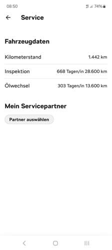

Moin, gerade frisch einen 2.0 tdi 4x4 DSG gekauft 1 Jahr alt , 22000km Facelift Modell .
Autohaus hat die Inspektion gemacht vor Abholung . Seitdem 500km gefahren. Laut Display steht jetzt 29400km für nächste Inspektion aber nur noch 14800km beim Ölwechsel . Das ganze aber erst seit Registrierung in der skoda App gestern , Zufall ? Laut APP und Auto steht da nur noch 14800km bis zum Ölwechsel statt 29400km wie es bis ein Tag vorher bei Ölwechsel und Inspektion stand . Bei Abholung des Autos vorletzte Woche stand bei beiden Anzeigen 29900km bis zur nächsten Inspektion und Ölwechsel.
Ist ja ein variables Intervall aber gleich so weit runter um einen Schlag ? Lässt sich das erklären ?

Dann hast du das falsch verstanden , der Wagen wurde als Jahreswagen mit 22000km gekauft vor 2 Wochen . Der Händler hat Inspektion und Ölwechsel gemacht so stand bei der Abholung auch alles auf 29900km bis zur nächsten Inspektion und nächster Ölwechsel als Intervall . Jetzt nach 500 gefahrenen Kilometern steht bei der Inspektion in 29400km (was ja normal ist da schon 500km seit Kauf gefahren wurden)
Bei Ölwechsel stand bis vorgestern auch noch 29400km, und seit dem gestern die Skoda Connect App installiert wurde , steht bei Ölwechsel jetzt nur noch 14800km Rest . Wie kann in einem Tag die Anzeige um unter die Hälfte fallen und auch zufällig genau seit dem Tag als wir uns für Skoda Connect freigeschaltet haben .
Oder beschreiben wir es nochmal eindeutiger . Vor 2 Wochen wurde eine Longlife Inspektion mit Ölwechsel gemacht . Bei Abholung stand 24 Monate und 29900km bis zur nächsten Inspektion und bis zum nächsten Ölwechsel im Navi angezeigt . Seit gestern steht nur noch 14800km bis zum nächsten Ölwechsel obwohl erst 500km gefahren wurden . Und dies kam zeitgleich als die Skoda App freigeschaltet wurde und dort an der Stelle nach dem Service geschaut wurde .

Es war ja richtig hinterlegt bei der Abholung , jetzt nach 2 Wochen sind auf einmal 15000km weg gegangen bei Ölwechsel und das seit dem die skoda Connect App aktiviert wurde . Komisch oder ?
Ich würde trotzdem mal zur Werkstatt fahren und mal fragen was da los ist.
Mir wurde damals beim Kauf meines Kodiaq erklärt dass im VW-Konzern der Ölwechsel und die Inspektion von einander getrennt wurden und jetzt 2 verschiedene 'Ereignisse' darstellen. Leider ging der Kodiaq wegen erheblichen Mängeln nach 6 Monaten zurück, zu einem Service ist es nie gekommen.
Mein Karoq (TDI 4X4) war von Anfang an gleich eingestellt (siehe Anhang) wie der Wagen vom TE jetzt nachdem ihm die App wohl dazwischen gefunkt hat. Ich habe mir bis jetzt deswegen aber keine Fragen gestellt.
Was wäre denn nun richtig? Die BA hilft ja nicht weiter.
