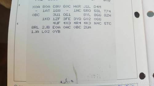

Hallo Leute
Ich fahr ein Golf 5 1.4 Fsi Baujahr 2004 mit 90Ps und die Inspektion steht vor der Tür.
Ich war gestern bei VW und hab mir einen Kostenvoranschlag machen lassen, Die Inspektion würde mich 390 Euro kosten+ Bremsbeläge vorne nochmal 350 Euro.
Ich habe jetzt beschlossen die ganzen Teile Private zu kaufen ( Bremsbeläge Öl Zündkerzen usw...) und die dann einbauen zu lassen.
Bei den Bremsbelägen finde ich die PR Nummer nicht, die steht zwar im Serviceheft aber welche Nummer ist das?. Bei den Zündkerzen bin ich mir auch nicht sicher, wäre nett wenn mir jemand helfen könnte.
Danke
Bild vom Serviceheft ist auch dabei

Hi
Bremsen sind 1KD und 1ZF
Zündkerze Teilenummer VW: 101000068AA
Bosch 0 242 240 588
