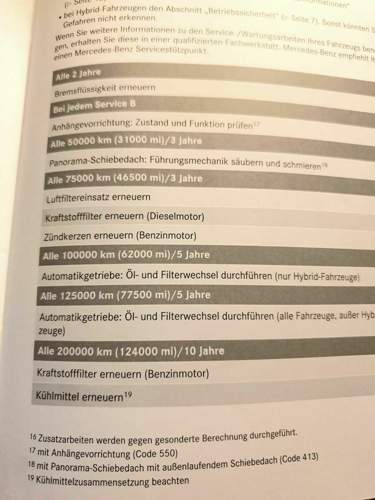

ich hab vor einigen Tagen den Hinweis für die fällige Inspektion "Service AY" angezeigt bekommen. Daraufhin habe ich einen Termin vereinbart. Der Freundliche hat mich vor Wartungsbeginn angerufen und darauf hingewiesen, dass es sich zwar um eine kleine Inspektion handelt, jedoch folgende Zusatzarbeiten fällig waren:
Luftfilter
Pollenfilter
Kraftstofffilter
Zündkerzen
Bremsflüssigkeit
Kühlflüssigkeit
Wartung Panoramadach
Inklusive Ölwechsel soll der Spaß dann knapp 2.000 Euro kosten. Öl und Ölfilter habe ich nach Forum-Infos selber gekauft und zur Verfügung gestellt.

Normalerweise wird beim B-Service die Bremsflüssigkeit gewechselt, oder alle 2 Jahre. Mir wollten die dieses Jahr auch direkt wieder einen Wechsel aufdrücken, obwohl letztes Jahr gemacht.
Interessant wäre noch zu wissen wie alt, und welche Laufleistung.
Also Bremsflüssigkeit und Kühlflüssigkeit sind zuviel für den großen 4 Jahres Bzw 60.000km Service (geh davon aus dass es ein C63 (S) ist )
Für meinen steht der A4 im Februar 2020 an ...Der Freundliche meinte grob dass ich mit ca. 1.500€ rechnen könne ...
Wenn du dann noch das Plus Paket und die oben genannten überflüssigen Dinge rausnimmst kommt es hin ...Whrschl dann 1.500-1.700€
Beim 63er ist der 3-Jahres (oder 50.000km) Service der ins Geld geht, da hier die Zusatzarbeiten Zündkerzen / Differential- und Getriebeöl anfallen.
Stimmt das waren 3 Jahre oder 50.000km :D

Bist Du sicher, dass nicht auch Getriebeölwechsel dabei ist? Der ist nämlich nach 5 Jahren fällig, d.h. bei Bj. 2014 ist das jetzt gut möglich. Und der dürfte auch ca. 500 Euro kosten und dann kann man in der Summe wirklich sehr hoch kommen.
@BoldPilot schrieb am 7. August 2019 um 08:43:54 Uhr:
C250 aus 2014, knapp 100 gelaufen
Kann es sein, dass der Getriebeölwechsel da auch mit eingerechnet ist? Wäre aber trotzdem noch zu teuer.
