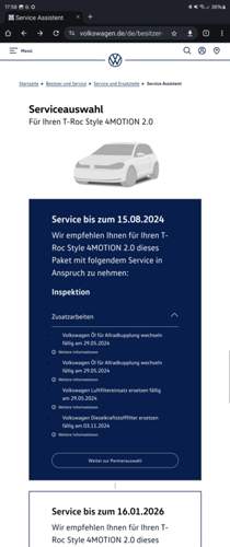

Mein T-roc zeigt einen fälligen Service in 1Wochen an. Er ist BJ 2018 und hat 80.000 km. Ich fahre ihn jetzt 1 Jahr. Weiß jmd. was da genau gemacht werden muss und kann ich das auch in einer freien Werkstatt machen lassen?
Online wird mir bei VW noch zusätzliche Arbeiten empfohlen (Bild).

Da steht auch, dass einige Servicepunkte bis zum 29.05. durchgeführt werden müssen
Deine persönliche Entscheidung. Ich wäre, wie ich oben schon schrieb, zu den entsprechenden Werkstätten gegangen und hätte einen entsprechenden Sachstand hergestellt und den Wagen zeitnah zur Wartung gegeben. Vor allem wenn das Haldexöl zum 29.5. nach Wechsel ruft, würde ich nicht mehr monatelang warten.
Genau, den Haldexölwechsel auf jeden Fall machen lassen wenn sich nicht nachvollziehen lässt, ob das bereits gemacht wurde (fällig bei 60.000 km).
