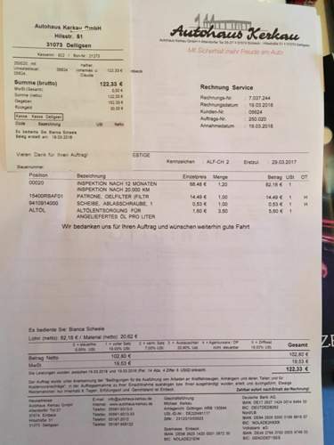

Hallo, habe gerade meine 1.Inspektion hinter mir. Das Motoröl ;Castrol Edge Professional H 0W20 habe ich mitgebracht. Es wurden der Ölfilter mit Ablaßschraube und dem mitgebrachten Öl gewechselt und eine allgemeine Durchsicht aller beweglichen wichtigen Teile vorgenommen.Bei km 17411.Der Meister aus dem Hauptgeschäft sagte mir, das ich nächstens kein 5W30 Öl verwenden soll, weil bei VW es oft vorgekommen sein soll, das die Dichtungen etc. durch das dünne Öl Suppen. Als ich Ihn darauf aufmerksam machte, das es sich beim Castrol ÖL um die Hondaempfehlung und Mitentwickelte Sorte handelt, meinte er nur. Steig um auf z. Bsp. Liqui Moly. Sollte mein Motor Suppen werde ich den als Garantiefall einreichen. Bezahlt habe ich brutto € 122,65 und das Öl mit € 52,00. Das finde ich okay.Zum Crashtest sagte er: Alle
2016-2016 gebauten Civics werden nicht auf 5 Sterne umgerüstet. Es wird auch keinen CO2 Partikelfilter geben , weder umgerüstet noch bei Neufzg. ab 00/2018.Dann seid doch bitte so nett und teilt mir Eure Erfahrungen diesbezüglich mit.

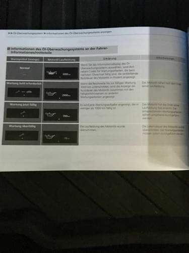

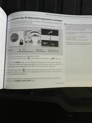

Ich weiß jetzt nicht so genau worauf du jetzt mit diesen Thread hinaus möchtest. Falls es der Preisvergleich bezüglich der Inspektion ist, dann hast du wesentlich mehr bezahlt als ich und dann noch eigenes Öl mitgebracht. Meine erste (A) Inspektion lag schon bei 13.500 mit Ölwechsel. Hätte erst bei 15.000 wirklich gem. der Berechnung des Computers sein sollen, mir geht jedoch dieses gepinge (Info) immer auf den Keks und das geht schon 3.000 Km vor der Wartung los. Kann man gemäß Aussage des Händlers auch nicht verkürzen z.B. auf 1.500 KM.
So jetzt hab ich auch genug sinnlosen Zeug von mir gegeben um dir eigentlich nur mitzuteilen, dass ich 97,00 € wie bereits geschrieben ohne eigenen Öl bezahlt habe. Den Unterschied finde ich prozentual beträchtlich. Übrigens für meine (B) Wartung habe ich letzte Woche 68,00 Euro bezahlt. Alles natürlich immer inklusive MwSt.
Das ist ein Hammerpreis, Respekt. Das Gepimpe kann man verändern in den Wartungseinstellungen indem man das Intervall um 120 Tage verlängert.Grüsse

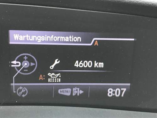

Bei mir ist auch schon das Inspektionssymbol.
Habe nun ca. 12900 Kilometer und laut Bordcomputer noch 10 Tage. Habe schon ein Termin für den 2.5.
Was mich wundert ist, dass die Tage von 27 auf 24 gefallen sind, wärend einer 90 Kilometer Autobahnfahrt.
Das ist nun eine "A" Inspektion.
Verstehe ich das richtig, das die "B" Inspektion auch noch bei ca. 20000 Kilometer kommt?
Nein ... A ist eine kleine und B eine große Inspektion. Früher ohne Wartungscomputer wechselten diese sich alle 20.000km oder einmal pro Jahr ab. Wenn du nach 12.900 oder knapp ein Jahr nun A hast und du dein Fahrprofil kaum änderst, steht in knapp einem Jahr oder weiteren 13.000km dann ein B da.
Es kann aber sein, dass zwischendurch noch kleinere Dinge mal reinkommen. Bei 30.000km (das ist ein fixer Wert unabhängig von der Fahrweise oder Zeit) tauchte bei mir der Wechsel des Pollenfilters auf. Dann hat zB der Type R bei 40.000 Ventilspiel einstellen. Auch unabhängig von der Fahrweise. Also lass dich überraschen.
