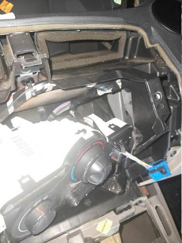

@Thorstenshd schrieb am 29. Dezember 2020 um 13:08:39 Uhr:
nur seh ich nicht wo der Stecker dran gehören sollte
Kannst du Bitte mal ein Foto von dem Stecker machen.
Wir erkennen dann wo der event. hingehören könnte.
Kanns mir aber fast schon denken!
@PKGeorge hier das Bild von dem Stecker aus meinem renault
20201230
@PKGeorge schrieb am 29. Dezember 2020 um 19:54:57 Uhr:
Hier der Stecker
Stecker hinter dem radio renault
