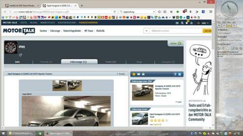

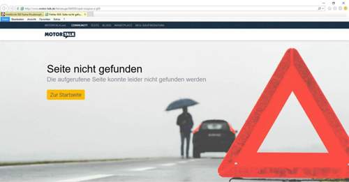

Ich kann den Link "guckst du" nicht öffnen.

Warum der Link nicht geht keine Ahnung, bist schon der zweite der das sagt, bei mir geht der Link. Wenn da am Schluss der Adresse ein Punkt ist mach den mal weg.
Der geht bei mir und steckt hinter "guggst du" http://www.motor-talk.de/fahrzeuge/940050/opel-insignia-a-g09
