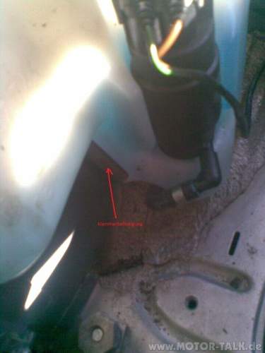

wie ist das mit dem Teil Nr. 18 zu verstehen? kann man diesen zusätzlich zum vorhandenen Behälter einbauen? Wenn ja, wo kommt das gute Stück hin?

also ich hatte den serienmäßig drin, aber ich behaupte jetzt mal, dass man den mit ein bisschen aufwand auch nachrüsten kann...
kommt hinter den dom, also genau gegenüber vom normalen behälter. aber ob man dafür jetzt neue düsen braucht, oder ob das sich iwie aufteilt, weiß ich gerade leider net, müsst ich nachschauen... aber das wird dir gleich einer sagen hier!
gruß
Auf alle fälle brauchst einen neuen Wischerschalter (Hebel), da die Intensivreinigung durch drücken des Hebels betätigt wird. Glaube nicht, das es bei denen ohne auch geht. Wo er sitzt, siehe Bild. Ehrlich gesagt, ich würde ihn mir nicht nachrüsten. Den habe ich bisher noch keine zehn mal benutzt, seit ich das Auto habe.

Natürlich steckt da noch eine extra Pumpe drann, das Wasser muss ja auch irgendwie wieder raus Ich habe insgesamt drei Pumpen
Eine normale, eine für die SWRA und eine für die Intensivreinigung

So Martin. Da gehen zwei Schläuche unter die Matte, zu den Düsen. Ob die da dann an einem T-Stück zusammenlaufen, oder ob die Düsen zwei Anschlüsse haben, kann ich leider nicht sagen, weil ich die Matten noch drauf habe, und ich sie jetzt auch nicht runter reissen will Ob der 0,8L Behälter so ideal ist für die SWRA? Da wäre doch so ein 6L Behälter mit zwei Pumpen doch besser, oder nicht?
