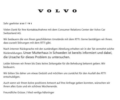

Ich habe in meinen V60 eine SIM-Karte eingelegt und hatte bereits Internetzugriff darüber. Seit heute wird mir aber nur noch "Verbindungsproblem" angezeigt.
Wenn ich einen Wifi Hotspot aufmache und mich mit meinem Handy verbinde, habe ich am Handy Internet. Im Fahrzeug leider nicht (Spotify, Download Center, Wetter,.... )
Hatte jemand schon mal ein ähnliches Problem und kann mir helfen?
Danke im Voraus :)

am 8. Februar 2022 um 9:03
Ich habe das leider ständig. Warum Volvo es nicht hinbekommt eine stabile Verbindung zu halten bleibt ein Rätsel. Die Verbindungszeit dauert manchmal bis zu 6minuten. Manchmal geht es gar nicht.

Na ja, ich kenne diese Problematik (im S90 MJ18 mit verschiedenen SIMs) jedenfalls nicht. Seit über 3 Jahren erscheint die Weltkugel innerhalb von maximal 20 Sekunden nach dem Start des Fahrzeuges. Unmittelbar darauf dudelt die Sensus-Spotify-App in höchster Datenrate los...
In den vergangenen 3 Jahren gab es allerdings 2 bis 3 kurze Ausfälle des VOLVO-Proxies, an die ich mich erinnern kann. Dann geht nichts mehr, auch RTTI-Daten werden nicht angezeigt. Nach wenigen Stunden war dann aber stets wieder alles OK.
In der Summe bin ich sehr zufrieden mit dem (mittlerweile alten) Sensus und den Online-Diensten. Von "gewöhnen" und "ist leider so" im Sinne von "grundlegendes normales Problem" kann also aus meiner Sicht keine Rede sein.

Bei mir nach jahrelangem zuverlässigen Dienst seit letztem Freitag zweimal morgens Probleme. Wahrscheinlich in der Tat eine temporäre Störung.
Themenstarteram 8. Februar 2022 um 16:01
Kurzes Update: es funktioniert jetzt auch wieder alles. Es lag vielleicht wirklich an einer Störung bei Volvo.

Denke, das Hauptproblem ist, dass das interne Modem erst eine Verbindung zum Volvo Server herstellt.
Wenn das Millionen Fahrzeuge auf der Welt tun ist der C64 in Schweden wohl überlastet.
Warum das so sein muss weiß nur Volvo.
