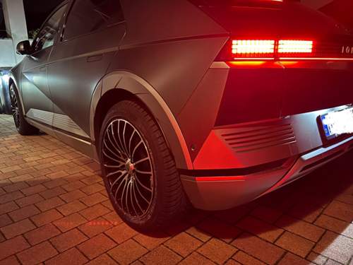

Sehen nicht aus wie WR, bin schon sehr gespannt wie die im schnee fahren, besonders bei naesse habe ich vom profil her zweifel, keine dicken ablauf rinnen. (bild 1/4)
Eher ein sportlicher reifen?
Auf jeden fall Schneeflocken symbol und das ist das wichtigste. (bild 4/4)
[das ist der GJR der auf dem ersten auto schon ist und den ich auch nochmal fuer das kommende auto habe, wenn auch ohne Felgen.]
Ganzjahresreifen wurden in den letzten 10 Jahren immer besser.
Der größte Fuhrparkbetreiber in Deutschland zieht auf fast alle Fahrzeuge GJR auf, nur in Sonderfällen gibt es Sommer/Winterräder.
Letztendlich kommt es darauf an wo man wohnt, falls man in einer schneereichen Umgebung wohnt, dann könnte es sich nicht ausgehen.
Doch in den meisten Regionen passt das.
Auf einem e-Auto machts sogar mehr Sinn wie auf einem Verbrenner mit >200PS, denn mit einem e-Auto fährt man normalerweise nur max. Richtgeschwindigkeit.
