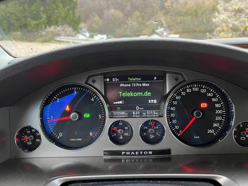

Hat jemand dasselbe Problem? Irgendwelche Lösungen?

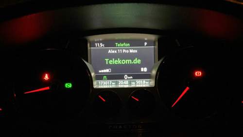

Mein 13 Pro Max kommt in 2 Wochen, dann probiere ich es aus. Mit dem 11 Pro Max ios 15.0.2 keine Probleme. GP3. Premium.
Gruß Alex

11 Pro Max iOS 15.0.2 GP4 kein Problem …

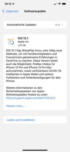

So Freunde, der Fehler ist da, und ich bin dem heute auf dem Grund gegangen. Das beste zuerst er wird gelöst werden, mit einem der nächsten IOS Updates. IOS IOS 15.1 4
Dann, wie es in dem unterem Link steht, es hat nichts mit dem Phaeton oder dem Iphone 13 X zu tun. Es liegt am IOS 15. Alles weitere im Link:
https://www.macuser.de/.../
Gruß Alex

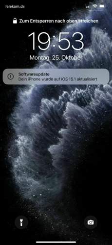

Nein, der Fehler ist mit 15.1 behoben, steht da drinnen. Gibt es ab heute 19h für alle

Bitte genau lesen. 15.1.4, also dauert noch ein bissel.
