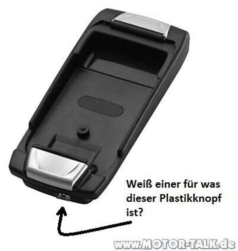

ich hätte noch eine Frage zu dem Cradle für das Iphone. Weiß einer zufällig was dieser weiße/durchsichtige Knopf oben/Stirnseitig für einen Zweck hat? In der Bedienungsanleitung steht leider nichts davon. Würde mich über eine Antwort/Tipp sehr freuen!
LG:Wolfgang

Die ist für das Bluetooth-Pairing zwischen der Cradle und Deinem Telefon da. Die Verbindung läuft nicht physisch, sondern rein über Funk, es gibt auch keine Nutzung der Aussenantenne für das iPhone.
Soweit zum Nachteil, der Vorteil ist, dass sich die Cradle auch dann verbindet, wenn Du das Telefon in der Tasche lässt.
Wenn Du eine Cradle fürs 3GS brauchst, ich habe noch eine hier rumliegen

danke erst mal für Deine Info! Verstehe ich jetzt aber nicht ganz, auf der Seite MB,
http://www.mercedes-benz-mobile.com/.../
steht extra drin, dass die Ladefunktion sowie die Aussenantenne mit dem Cradle funktionieren! Sogar Musik kann ich vom Handy jetzt aufs APS 20 übertragen. Also an der anderen Stirnseite(da wo die Steckerleiste vom iphone3GS ist) blinks immer mal blau? Darum auch meine Frage zur Stirnseite "OBEN" und dem weißen/durchsichtigen Knopf. Ich benutze das Handy immer nur wenn ich wegfahre/gehe ansonsten habe ich nicht viel mit Handys am Hut. Ich bekomme auch immer nur die alten Handys von meinem Sohn.:) Er hat sich das 5er geholt und darum benutze ich nun das alte 3er von ihm. Nur eben weil ich ja schon die Vorrüstung der Komfort-Telefonie habe, dachte ich mir, es ist da gut aufgeräumt und wird sogar noch geladen! Vielen Dank auch für Dein Angebot für das Cradle, wenn ich das früher gewusst hätte. Ich habe mir vor ca:5 Tagen ein neues bei dem großen Online-Versandhaus um 27.- Euro ersteigert, aber vielen Dank für Dein Angebot!

Bei der Lösung mit Cradle klemmst du dieses sozusagen zwischen iPhone und Fahrzeug. Dein Fahrzeug baut eine Bluetooth-Verbindung zum Cradle auf, genauso wie dein Smartphone. Durch die Bluetooth-Verbindung zwischen Cradle und iPhone nutzt du die Außenantenne, egal ob du das Gerät in den Halter gesteckt hast oder nicht.
Das geht beim iPhone nicht, da weder das 3GS noch das 4, 4S, 5 und 5S das SAP-Profil beherrschen. Handsfree klappt einwandfrei, aber eben kein SAP. Und somit auch keine Nutzung der Außenantenne via Bluetooth
