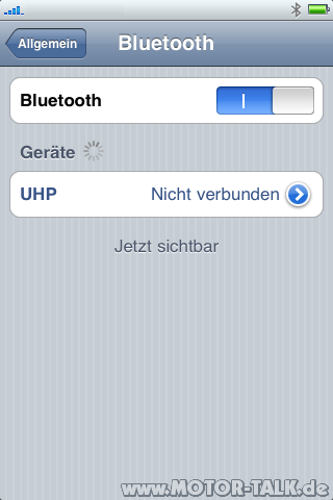

ich kann dich beruhigen, das funktioniert super mit dem Iphone 2G im Vectra.
Du musst beim Iphone auf Bluotooth gehen und im Radio mußt du das Buotooth auf Sichtbar machen und dann müssten sie sich finden. Mann muss zwar ein wenig fummeln aber wenn es denn Ersteinmal eingestellt ist, dann ist es supper. Auf die Frage, ob es eine Halterung gibt, muss ich dich leider enttäuschen, die gibt es nicht aber die brauchst du auch garnicht, einfach das Iphone in der Tasche lassen und sobald du dann das Auto startest wird das Bluotooth in dem Iphone aktiv und ist verbunden.

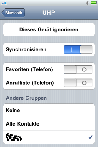

Habe eine Frage zum IPhone 3GS:
Die Kopplung mit der UHP klappt prima und die Rufliste ist auch sofort geladen.
Bei der Telefonliste (habe 167 Einträge) steht jedoch auch nach 10min noch: "wird geladen..."
Bei meinem vorherigen Sony-Ericsson K850i dauerte dies mit den gleichen Einträgen beim ersten Mal nur ca. 1 min.
Dauert dies so lange beim IPhone oder deutet das auf ein Problem mit der Verbindung hin und die Telefonliste wird gar nicht geladen?
Vielen Dank im Voraus für Eure Antworten.

Gibt es denn unterschiedliche Software für das CD70 im Bezug auf die BT Kopplung? Ich kann machen was ich will, wenn ich glück hab bekomm ich ein Mal eine Kopplung hin und kann auch telefonieren. Aber spätestens wenn ich bei der nächsten Fahrt wieder das Handy verbinden möchte, bricht die Verbindung zum Handy nach höchstens 30sek wieder ab. Hab das inzwischen mit 4 (oder 5???) verschiedenen Handys versucht wovon nur mit zwei beim ersten Versuch überhaupt eine dauerhafte Verbindung geklappt hat.

Das Telefonbuch wurde bei meinem Iphone immer angezeigt, auch in der Zeit wo ich noch keine Ladeschale hatte.
Das Problem liegt nicht am CD 70, sondern am Bluetooth- Steuergerät.
Bei meiner Software-Version gibt es keine Probleme. Mein Steuergerät wurde auch noch nie ubgedatet.
Es soll aber eine neue Version geben ( also nach 2/ 2008 ) wo das Iphone Probleme haben soll.

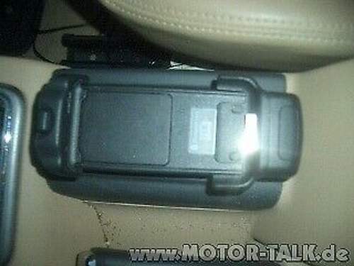

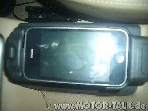

Ja, ich meine den "Tlefonspezifischen Halter" für die UHP in der Mittelkonsole.
Dieser funktioniert einwandfrei:
Empfang ist besser geworden.
Iphone wird aufgladen.
Ich benutze den Halter seit letztem Herbst o h n e Probleme.
Bestellnummer bei Opel: 17 88 213
Anbei 2 Fotos.

Bei mir im Astra geht das Iphone auch nur ohne Telefonbuch :( ,was kostet so eine Halterung ?
Der Halter ist im Opel Zubehör Katalog Insignia abgebildet. Er kostet € 158.
Die Probleme mit dem Telefonbuch werden aber durch den Halter nicht behoben.
Hier ist die Ursache im Softwarestand des UHP´s zu suchen.
Bei mir hat das Telefonbuch seit dem Kauf des Wagens immer funktioniert.
