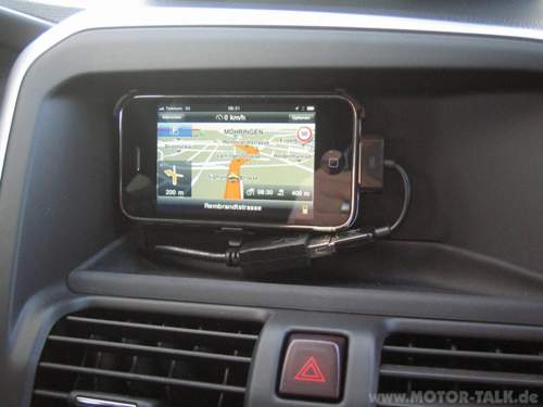

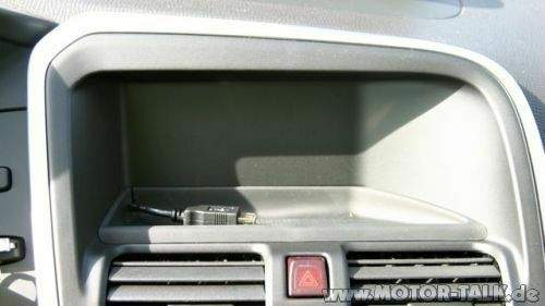

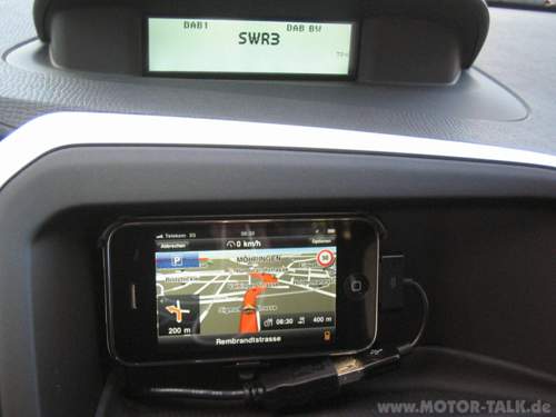

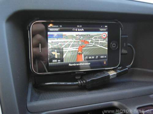

Auch ich navigiere mit dem iPhone und Navigon. Bereits bei der Auslieferug habe ich mir vom :) ein langes USB-Kabel von der Mittelkonsole unterhalb der Alu-Verkleidung bis zum (beim 2010er XC60 noch leeren) Fach oberhalb der Lüftungsdüsen verlegen lassen. War laut Mechaniker wohl eine Menge Arbeit, da die halbe Mittelkonsole zerlegt werden muss.
Am leeren Fach habe ich einen flachen iPhone Gerätehalter (aus dem günstigen Gravis Networx Car Kit) mit Powerstrips befestigt und noch ein superkurzes schwarzes USB to Dock-Kabel aus der Bucht dazu besorgt - fertig. Funktioniert perfekt. Mehr Navigation benötige ich nicht. Das iPhone kommt bei mir schon automatisch vor Fahrtantritt in die halterung, so dass Musik (über die USB-Steuerung) und Navigation immer im Zugriff sind. Die Navigationsdurchsagen kommen über die Autolautsprecher, die abgespielte Musik wird dazu dezent aus- und eingeblendet. Dito bei eingehenden Nachrichten / Mails.
Mit dem 2011er ohne Hutze hast Du allerdings ein Platzproblem für den Gerätehalter, da das "leere Fach" ja durch den Bedienungsmonitor belegt ist. Hier würde ich auf die von gseum angesprochenen Brodit-Halter gehen, die ja an allen möglichen Orten angebracht werden können...
Viele Grüße von der raviolidose
P.S. Brauchst Du weitere Bilder von der Einbaulösung?
