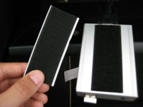

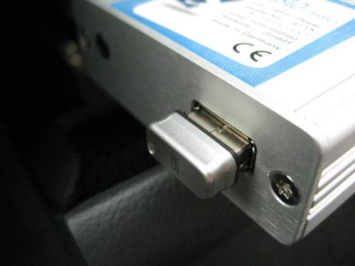

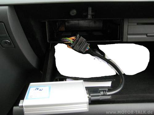

Hallo Zusammen,
habe eben den neuen Dension Apapter "Gateway Lite" im GP0 in Betrieb genommen. Funktioniert super. Im Vergleich zu den Gateway 100 und 300 Adaptern kann der zwar keine Titel (ID-Tags) im Klartext anzeigen, allerdings würde die Anzeige eh nicht auf dem Multimedia Schirm (ZAB) vom Phaeton angezeigt werden. Der Gateway Lite bietet noch eine USB Buchse, mittels beiliegenden SD Adapter kann der dann auch die SD Karten abspielen.
Ich werde wohl noch das IPOD Cradle gegen das nomale Kabel trauschen, möchte meinen Phaeton noch nicht anbohren.

Adapterkabel ist das richtige dabei, sofern man das passende Gateway für sein Modell bestellt. Im Phaeton muss der CD-Wechsler aber definitiv raus.
