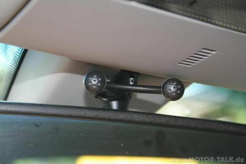

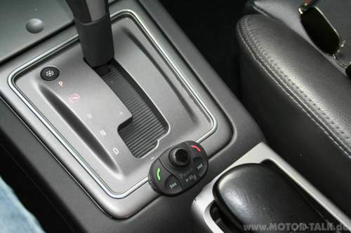

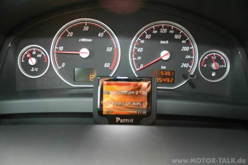

Moin moin,
das Firmware-Update hat tatsächlich den gewünschten Erfolg gebracht! Die Cover werden jetzt korrekt angezeigt.
Und wie gewünscht, sind hier noch ein paar Bilder. Ob die Position der Fernbedienung und des Displays so bleibt, weiß ich jetzt allerdings noch nicht.
Volker
