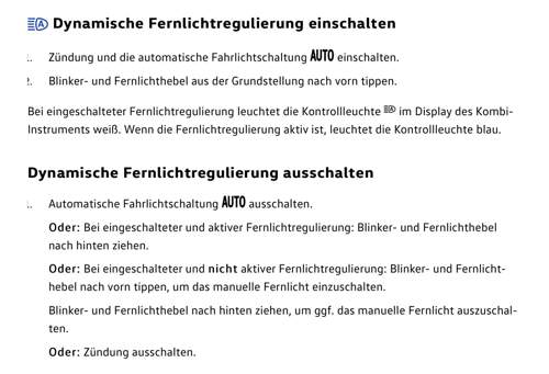

Was mir allerdings etwas gestört hat:
Ich konnte das AUTO Fernlicht einschalten
(durch Ziehen nach hinten vom Blinkerhebel)
—> Fernlicht-Symbol mit A (für Automatik) leuchtet im Cockpit
(ich glaube weiß wenn Fernlicht inaktiv / blau wenn aktiv, aber ich bin da nicht mehr sicher, blau ist vielleicht doch nur für Fernlicht nicht automatisch sondern ständig an)
Ich kann dann das AUTO Fernlicht aber nicht ausschalten: ich habe probiert mit Blinkerhebel ziehen oder drücken. Damit aktiviere ich nur die Lichthupe, das AUTO Fernlicht bleicht aber aktiviert.

Nico, wenn Du in der Lichtpanel hinten den Lenkrad unten links mit der Taste "Mode" Auto deaktivierst, dann geht das Auto Fernlicht auch aus.

Danke. Das hatte ich noch nicht gefunden. Probiere ich bei der nächsten Nachtfahrt.
