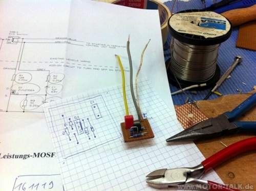

Ich kann mir gut vorstellen, das man es gut findet wenn man es hört, und wenn man es ein paar tage getestet hat, dann doch feststellt, das man es nicht mag... ich habe einen 84er, und habe diese funktion nicht, hatte es aber schonmal in einem BMW getestet, und da fand ich es eigentlich ganz gut. Wie ist es denn wenn man den schalter dauerhaft feststellt, ist diese funktion dann eingeschaltet, oder ausgeschaltet??? Wenn es mit einer soft-ware änderung nciht geht, hilft nur basteln, beispielsweise ein relais, welches beim starten einmal kurz schließt, und dann wieder öffnet, dann startet er zwar mit mhd, diese wird dann aber direkt vom relais deaktiviert, und bei bedarf kann man diese funktion dann einfach hinzuschalten... ähnlich könnte man es auch mit dem Automatik Modus machen, insofern man dann mit automatik fährt, ich für meinen Teil nutze den Knopf für automatik nur als "Fastfood schalter", oder wenn man gerade die rechte hand zum essen oder so frei haben muss.
Ich würde einfach mal zum sc fahren, und dort nachfragen, ob es möglich wäre, denn das wäre die elleganteste lösung. Wenn das nicht möglich ist, frage einen bekannten elektroniker oder so, ob er dir eine solche Schaltung einbauen kann. Wichtig ist dabei zu beachten, ob man die mhd funktion schon abschalten kann, wenn die zündung an ist, oder erst wenn der motor gestartet wurde.

Da wäre ich mir an deiner Stelle net so sicher ein. Taster gibt ein einmaliges Signal während bei einem Schalter im allgemeinen zwischen zwei Schaltzuständen (meisten masse und 12Volt) umgeschaltet wird.
Gerade bei den modernen PKW wo alles nur noch über Steuergeräte gesteuert wird ist das ein großer Unterschied.
Der Taster gibt ein kurzes Signal ans Steuergerät das das MHD ein bzw. auschaltet. Je nachdem welcher Zustand vor dem Signal aktuell war.
Das heißt man müßte ein kurzes Signal simulieren und kein Dauersignal.
Gruß Tobias
Taster unt schalter sind elektrich gleich aufgebaut, einziger unterschied ist, das ein taster nach dem loslassen wieder in die ausgangsstellung zurückkehrt, während ein schalter in der betätigten stellung bleibt. Allerdings gibt ein schalter so lange ein signal, wie er gedrückt wird. Ob es beim smart jetzt funktioniert, wenn man den taster überbrücken würde, kann man ganz einfach testen, man drückt dern taster, und hält ihn, dann startet man den Motor, und schaut, ob die MHD funktion aktiviert ist, oder nicht. wenn sie inaktiv ist, kann man den schalter auch ausbauen, und anstelle des tasters die beiden adern direkt verbinden. Dies hat aber den nachteil, dass man die Funktion nicht mehr einschalten kann... eine möglichkeit wäre dann eine schalter ,den man anstelle des tasters einbaut. Allerdings ist das alles davon abhängig, wie das steuergerät das signal vom taster verarbeitet. Wie gesagt, einfach testen, dann weiß man es...
Ich habe mir jetzt mal die Bauteile für die Schaltung bestellt, die das autom. Aktivieren der ECO-Funktion verhindert bzw. nach Starten des Motors den Tastendruck OFF simuliert.
http://www.evilution.co.uk/674
Habe mehrfach bestellt - wenn's klappt, biete ich sie hier an. ;)
Wenn das wirklich gut und "Plug and Play" funktioniert dann sag mir bescheid. Zumindest dann wenn du das Dingens nicht mit Goldstaub aufgewogen haben möchtest.
