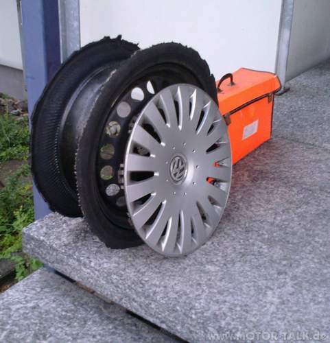

  7. Ist ein Reifentausch von hinten nach vorne erlaubt und evtl. sinnvoll ?
VW Polo 4 (9N / 9N2 / 9N3)
Die Winterräder fahren sich doch bei einem Frontantrieb offensichtlich vorne schneller ab als hinten. Ich habe jetzt bei den Winterrädern vorne 4,5mm und hinten 6.0mm. Da dachte ich mir, da tausche ich doch vor dem nächsten Winter einfach Vorder- und Hinterräder. Ich montiere die hinteren Winterräder nach vorne und die vorderen nach hinten. Mein VW-Händler sagte mir aber, dass das gar nicht gut sei, da dann das Fahrzeug nicht mehr so ruhig läuft. Hat der Händler da recht, oder hat er mich "verkohlt" ?
Braver Polo

Damit hat er recht.
Siehe es mal anders:
egal, ob die Reifen vorn oder hinten drauf sind, bei 4,5 mm Profiltiefe taugen die Dingers nix mehr für Winterbetrieb.
Es reichen jetzt also 2 Neu Winterreifen.
Entsprechend gesetzlichen Regelungen würden zwar 1,6mm Profiltiefe ausreichen, aber damit fährt man im Winter eher Schlitten.
Alles, was 4mm und weniger ist, taugt NIX mehr im Winterbetrieb.

der :) hat mit Allem, was er gesagt hat, recht. Sieh es mal so: Jedes Rad wurde unter einem minimal anderen Sturzwinkel und unter minimal unterschiedlicher Spur gefahren. Besonders problematisch sind da die beim Polo 9N_ (und leider auch wieder im 6R) verbauten starren Hinterachsen. da sind die Spurwerte oftmals hart am Limit und auch nicht zu korrigieren. Setzt du nun den Reifen, der sich auf die Bedingungen an seiner Montagestelle angepasst hat, anderen Bedingungen aus, hat das zwei Konsequenzen:
1. Es kommt in der ersten Zeit zu unruhigem Lauf und Vibrationen. Es kann sogar sein, dass das Fahrzeug in eine Richtung zieht und dass das Lenkrad leicht schief steht. Natürlich sind die Vibrationen zum einen Unangenehm, beanspruchen aber auch die Fahrwerkskomponenten unnötig.
2. Auf der Lauffläche liegt keine homogene Druckverteilung vor. Der Reifen fährt sich an verschiedenen Stellen stärker ab, um die Sturz- und/oder Spuränderung auszugleichen.
Deshalb sollen Neureifen - ähnlich wie neue Bremsen - auch eingefahren werden und haben auf den ersten 500-1000 km nicht Ihre volle Performance und sollen während dieser Distanz auch nicht zu stark beansprucht werden)
Eigentlich heißt es ja auch, dass man die besseren Reifen nach hinten montieren sollte. Zwar braucht man beim Fronttriebler die Traktion zum Anfahren an der VA, doch untersteuern ist unangenehmer und schwerer zu beherrschen, als übersteuern. Selbst fürs ESP. Und vielleicht soll es auch den Einen oder Anderen davor bewahren die "Schrottreifen" von der VA nach hinten zu setzen.
Diesen Grundsatz würde ich aber in deinem Fall mal insofern vernachlässigen, dass ich die 6-mm-Reifen an der HA lassen und mir für die VA zwei Neue kaufen würde.
Du hast jetzt an der VA etwa den doppelten Verschleiß gehabt, wie an der HA (bitte keine Zahlenglaubereien). Somit sollten, wenn deine nächsten Vorderreifen verschlissen sind, die Hinterreifen auch zum Wechseln sein.
Du solltest aber - trotzdem du achsweise wechselst - die gleichen Reifen kaufen, wie sie an der HA montiert sind. Ich weiß aus Erfahrung, dass sich das besser und harmonischer fährt und im Grenzbereich berechenbarer reagiert.
