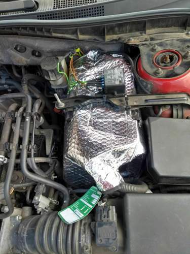

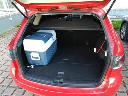

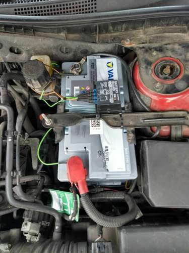

Stimmt, Silver Dynamic... Wie bin ich nur auf Blue gekommen *Kopf gegen Wand Schlag*
Die von Varta war P/L mäßig das beste wo ich finden konnte...
Die Aufrüstung zur AGM für unseren Kühlbox-Betrieb hat sich da auf alle Fälle gelohnt!
Aber genau die fehlenden Angaben machen einen Vergleich schwer...
Entladetiefe/Zyklenfestigkeit, bei so einer Preisklasse wie der Yellowtop hätte ich da schon i-welche Hinweise erwartet...
Die nächste Stufe wären dann wintertaugliche LiFeYPo4 Akku's^^
