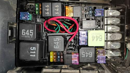

Moin zusammen, wollte ein Marderschreck anschließen. Der hat ein Kabel für Klemme 15 ( Strom bei Zündung ).
Kann ich dies Kabel hier in dem Sicherungskasten ( siehe Bild ) anschließen?
Bitte um einen Tipp.

Soweit ich weiss,ist mit Klemme 15,die im sicherrungskasten,der im Innenraum zu finden ist.
Gib mal oben in die Suche Klemme 15 ein, kommen direkt 4 Themen

Meinst Du nicht, dass DAUERSTROM bei einem Marderabwehrgerät sinnvoller wäre?.
So läuft das Gerät nur bei eingeschalteter Zündung.
Was ist wenn Du das Auto abstellst?.

Ich denke eher, das die Marderschreck das Zündungsplus braucht, um ausgeschaltet zu werden.
Klemme 15 kann auf Dauerstrom umgesteckt werden

Am besten/einfachsten eine Feinsicherung in die Plusleitung hängen
(die sollte eigentlich dabei sein) und dann direkt an
die Autobatterie anschließen.
Das habe ich schon duzende Male so gemacht.

Zur Info: die Stromversorgung der Klemme 15 schaltet die Stromversorgung der Batterie ab - so läuft das Gerät nur im Stand ohne Zündung.
Hat denn keiner ein Bild, wo man sehen kann, wo ich Strom über Klemme 15 im Motorraum abgreifen kann?
@viragoo schrieb am 08. März 2022 um 00:48:57 Uhr:
Nimm dir doch einfach ein Multimeter und messe

Dann wird das Mardergerät nicht funktionieren! Und wenn man was dutzendmale verkehrt macht, wirds auch nicht richtig. Der geforderte Kl.15 Anschluß sorgt dafür, das bei Strom auf dem Kabel (Motor läuft!) das Gerät sich deaktiviert! Klingt einleuchtend, oder?
An den TE, du kannst das Gerät auch ohne den anschluß an Kl. 15 betreiben, das Gerät schaltet sich dann halt bei laufendem Motor nicht ab, was auch erstmal nicht schlimm ist, wenn das Gerät ordungsgemäß installiert wurde.

hatte mit den Worten: Zur Info: die Stromversorgung der Klemme 15 schaltet die Stromversorgung der Batterie ab - so läuft das Gerät nur im Stand ohne Zündung.
das gemeint was du beschrieben hast - oder liest du das anders?
Wenn man Tiere mit sich führt im Auto ist es besser, wenn das Gerät während der Fahrt aus ist.

Ich habe bisher NUR Geräte ohne diese Funktion (Klemme 15) verbaut.
Wusste nicht dass es das gibt.
Aber Du kannst Dir sicher sein, dass ich alle Geräte nach der Montage auf die Funktion
überprüft habe, hätte eins nicht funtioniert, hätte ich das bemerkt.
Die Überprüfung gehört wohl dazu, das sollte logisch sein.

PS.:
Das Abschalten über Klemme 15 ist wohl nicht nötig, vorallem, wenn man
dafür in den Innenraum ein Kabel legen müsste.
