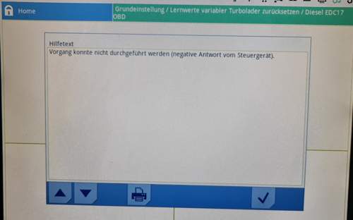

Habe mit meinem Diagnosegerät versucht nach dem Turbolader Einbau den Turbolader anzulernen ich bekomme immer "Keine antwort vom Steuergerät" sprich die Kalibrierung oder Zurückstellen der Werte funktioniert nicht.

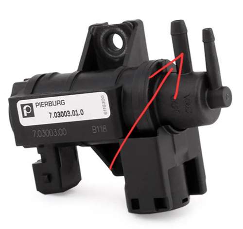

Zu dem Regelventil habe ich ein Foto hinzugefügt wo das Pfeil ist geht die Unterdruckleitung zur Druckdose (Turbolader)

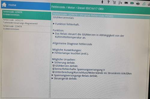

Fehlerspeicher

Anschluss Druckdose Unterdruckleitung

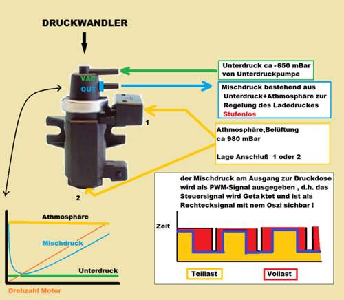

Das Magnetventil ist PWM gesteuert, damit wird der Unterdruck von 0 bis -0,8 Bar an die Verstelldose gegeben und die Verstellung angesteuert. Hättest du keinen Unterdruck hättest du keine Leistung. Die Verstellung funktioniert also, das Problem ist das sie ab 3000 U/min den Ladedruck zurücknehmen sollte, was nicht passiert, entweder weil die Verstellung Klemmt oder das Magnetventil nicht entlüftet. Daher kommt Ladedruck zu hoch. Der Andere Fehler bedeutet das die Position der Turboladerverstellung unplausibel ist. Die steht nicht da wo sie sein soll.

P.s. dein Glühkerzenrelais fehler ist eine defekte Glühkerze, zu 99,9% bricht die dir aber ab wenn du Sie ausbauen willst.

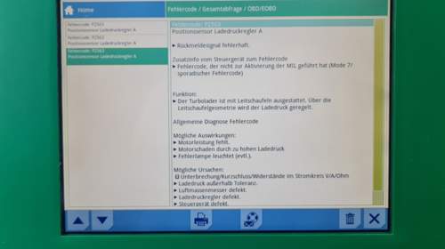

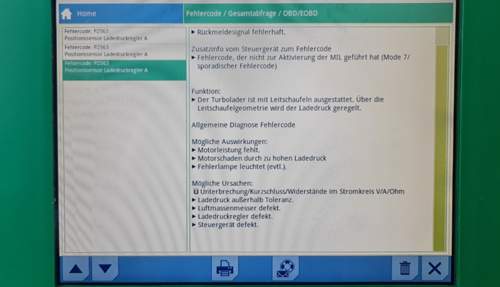

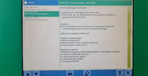

Aktuelle Fehlerspeicher habe ich als Foto hochgeladen
20240211
20240211
20240211

Irgendwo an deinem Ventil ist eine Entlüftung, mache haben 3 abgänge, manche haben einen Filter.

Moin
Wie kommt man auf den Druckwandler PIERBURG 7.03003.01.0,
im Bild?
https://www.ebay.de/itm/383526016121
Wenn es stimmt komme ich auf den PIERBURG: 7.00607.04.0.
https://www.ebay.de/itm/312961473271
Das wäre für einen Motorcodes: F1CE3481C, bzw F1CE3481K oder
F1CFL4117, F1CFL411W, F1CGL411B usw
Da ein Druckwandler immer mit einem Mischdruck arbeitet ,
Unterdruck+Athmosphäre und jeder Druckwandler
ein anderes Arbeitsfeld hat ,könnte das zumindest eine Ursache sein.
mfG
Mv-druckwandler
Themenstarteram 11. Februar 2024 um 17:18
Moin moin
Also der Druckwandler mit der Nummer 7.03003.01.0 das sollte nur als Beispielbild dienen. Wollte ich dazu schreiben leider vergessen.
Ich habe den Pierburg mit der Nummer 7.00607.04.0 verbaut.

Also muss ich nachjustieren und es testen bleibt mir wohl nichts anderes übrig.
Dabei mache ich den test mit der Unterdruckpumpe an der Unterdruckdose schaue ob sich das Gestänge frei bewegt.
Normal sollte man das Anlernen können,
das das MSTG/EMS die neuen Werte übernimmt und
Neue Lernwerte bekommt.
Könnte auch mit AGR anlernen klappen?
Beim T5 und WOW kann man die Turbolader Steuerung anlernen,
Wenn ein andere Turbo reinkommt.
Da geht auch das mit dem AGR!
Vielleicht gibt es bei Dir auch einen Punkt-Kalibrieren...
Themenstarteram 11. Februar 2024 um 18:26
Ja den Punkt gibt es den Turbolader anzulernen aber leider klappt das nicht bekomme immer die Meldung (Negative Antwort vom Steuergerät).
Werde es mal mit einem anderen Testgerät versuchen.
