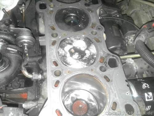

Leider springt der Daily IV (Motor F1AE0481H) nicht an, ich habe ihn mit Motorschaden gekauft, dem Vorbesitzer ist die Spannrolle vom Zahnriemen weggeflogen und dadurch waren fast alle Kipphebel gebrochen. Wir haben den Kopf demontiert und überholen lassen und alle Kipphebel und Hydros und einiges mehr ersetzt. Nun springt er leider nicht an :-(

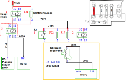

Hallo
hoffe mal die Zuordnung stimmt ,
weil ich etwas andere Angaben zu den FEhlercodes habe,
für einen IVECO Daily 35S14 (F1AE0481H) 2006 - 2011 -
P0046
Stromkreis Steuermagnetventil 1 Turboladedruck Bereich/Verhalten
System BOSCH, EDC16, (EURO 4)
Ladedrucksensor mit Lufttemperatursensor
P0089
Magnetventil 1 Kraftstoffdruckregelung Betriebsverhalten
Krafstoffdrucksensor
Kraftstoffdruck-Regelventil
P0139
Stromkreis Lambdasonde hinter Katalysator 1, zu langsames Ansprechen
wenn meine LIste stimmt -
30 = 12,68 V
kommt von Sicherung F21,sollte am Kabel die # 7772 haben
87 = 0,00 V (Durchgang zum Kabel # 9156)
kommt von Relais 1 und
die Spannung kommt von Sicherng F2 - 150A
da soll nach Zündung an 12 V weitergeschaltet werden
zum KS Pumpensteuergerät
86 = 3,54 V
vom Hauptrelais da sollten 12 V ankommen
die Spannung kommt von Sicherung F2 - 150A
85 = 12,68 V
Masse aus MSTG,zum Schalten des Relais
bei Zündung einschalten, Motor anlassen oder starten
man kann auch eine Brücke von 30 zu 87 im Relaissockel machen zum Testen ,
ob die KS Pumpe anläuft !
mfg

150A ? Das klingt eher nach der hauptsicherung vor dem zündschloss.denke nicht das nen magnetventil so hoch abgesichert ist. Vllt solltest du das mit dem schaltplan lesen noch mal üben
