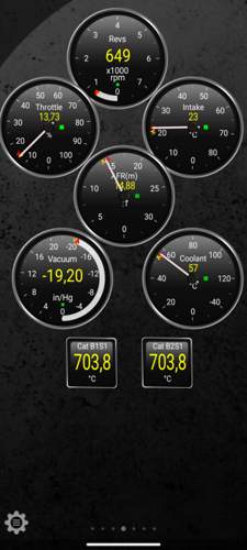

dazu müsste man die Ladedruckkurve mal mitloggen, hast du einen Datenlagger wie z.b. Torque und liest die Daten für Drehzahl und Ladedruck mal aus.
Normal hast du das aber beim Kompressor nicht wirklich. Richtigen Overboost hast du nur bei Turbos wenn du aus den "Drehzahlkeller" kommst und er dann entsprechend einregelt, das passiert auch meist nur in Drehzahlen wo du nicht deine Max. Leistung hast. beim Kompressormotor hast du im Normalfall seine Leistung bis in den Begrenzer anliegen.
XE-S ist ja eh schon neueren Baujahrs, da solltest du normal ein Bosch Steuergerät drin haben mit el. Ladedruckregelung also nicht mehr über Unterdruck, die Regeln normal schon genau.
Ich würde hier erstmal Komplett beim Fahren alle Daten Mitloggen.
Edit: ist ja so gesehen nur ne Phase 1 also normales Chiptuning. logge mal die Ansaugtemperatur mit da wird dein Problem sein.

@pmscali danke. brauche ich ein spezielles Gerät um Logs durchzuführen? Habe ein OBD Adapter mit App über Bluetooth.
Und wenn die Ansaugtemperatur wirklich zu hoch wäre, was kann ich daran ändern?
