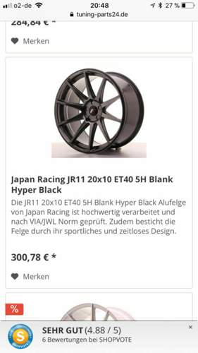

Habe da mal eine Frage, passen die Japan Racing Felgen mit den Daten auf einen F11:
Vorne 10 x 20 et 40
Hinten 11 x 20 et 30
Habe vorne noch 30 mm Eibach Federn drin und Hinten Niveau 20mm abgesenkt.
Die Felgen gibts nur in 8.5, 10 und in 11 x 20.

8.5 und 10 ja ... der rest risiko
hast mal n bild von den japan felgen ?
10 vorne ist schon echt an der Grenze. Könnte aber durch die ET 40 klappen
Hier Bilder für vorne und hinten
warum nimmst du nicht 8,5 vorne und 10 hinten?
Zu klein habe bmw Original Felgen in der ähnlichen Größe gehabt
Sehen auf jeden Fall mega aus. ABE haben die aber keine oder ?

Habe mich jetzt am Wochenende doch für andere Felgen entschieden und direkt mitgeholt. Wollte erst Japan Racing, doch von der Verarbeitung sind die sehr schlecht und es gibt kein offizielles Gutachten für die Felgen, war in Hagen beim Felgenanbieter Star-Customs, waren sehr nett und haben mir direkt abgeraten von Japan Racing, die Felgen waren zwar auch da bei denen, aber nur im Showroom und nicht zum Verkauf!!
Habe mich dann für Elegance Wheels entschieden, die Felgen sind so ähnlich, auch breit
Vorne 9x20 et 30
Hinten 10,5x20 et 35. Bin schon gespannt wie die im Sommer auf meinem Fahrzeug aussehen.
