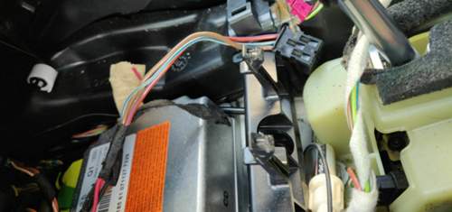

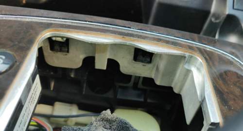

Habe ihn letzte Woche mit dem Hänger in Bremerhaven abgeholt.
Bin dabei ein paar kleine Defekte abzustellen (Kabelbruch Kofferraum und ein Fensterheber), Basis-Inspektion zu machen und lasse mir gerade die Scheinwerfer umbauen. Radarwarner und Rückfahrkamera sind auch schon raus (habe gefühlt das halbe Auto zerlegt). ETC muss noch raus und ein FM-Frequenzanheber ist bestellt. Auch die Reifen haben keine E-Kennzeichnung, sind aber auch Winterreifen, sodass ich mir gerade neue Räder besorge. Zum Schluss kommt noch eine Umprogrammierung der NSL.
Wobei genau kann ich dir denn helfen?
Vielen Dank für die ausführliche Beschreibung. Mich beschäftigt in erster Linie die Scheinwerferumstellung. Da habe ich ein Dokument von Daimler gefunden, in der dies durch einen mechanischen Hebel relativ einfach erfolgen kann. Des Weiteren ist das Radio vom Command eben nicht tauglich sowie daie Sprach des Tachos entweder Englisch oder Japanisch. Das würde ich gerne auf deutsch umcodieren. Gibt es dazu eine Lösung?
